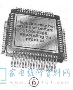

美国Motorola公司对BGA的别称,见BGA。10.CQFP( quad fiat package withguard ring )带保护环的四侧引脚扁平封装,塑料QFP之,如图6所示,引脚用树脂保护环掩蔽,以防止弯曲变形。
在把LSI组装在印刷基板上之前,从保护环处切断引脚并使其成为海鸥翼状(L形状)。这种封装在美国Motorola公司已批量生产。引脚中心距0.5mm,引脚数最多为208左右。

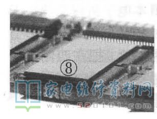

16.DICP(dual民tape carrierpackage )
双侧引脚带载封装,TCP(带载封装)之一,如图8所示。引脚制作在绝缘带上并从封装两侧引出。由于利用的是TAB(自动带载焊接)技术,封装外形非常薄。常用于液晶显示驱动LSI,但多数为定制品。另外,0.5mm厚的存储器LSI薄形封装正处于开发阶段。在日本,按照EIAJ(日本电子机械工业)会标准规定,将DICP命名为DTP。

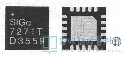

46.QFN (quad flat non -leadedpackage )

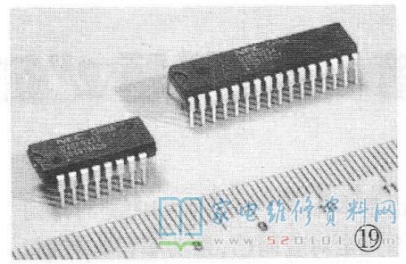

59.SIP( single in-line package )
单列直插式封装,引脚从封装一个侧面引出,排列成一条直线,如图20所示。当装配到印刷基板上时封装呈侧立状。引脚中心距通常为2.54mm,引脚数为2~23,多数为定制产品,封装的形状各异。也有的把形状与ZIP相同的封装称为SIP。
DIP的一种,指宽度为7.62mm、引脚中心距为2.54mm的窄体DIP ,通常统称为DIP,见DIP。

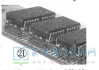

66.SOJ (Small Out -Line J-LeadedPackage )
J形引脚小外形封装,表面贴装型封装之一,如图21所示,引脚从封装两侧引出向下呈J字形,故此得名。
