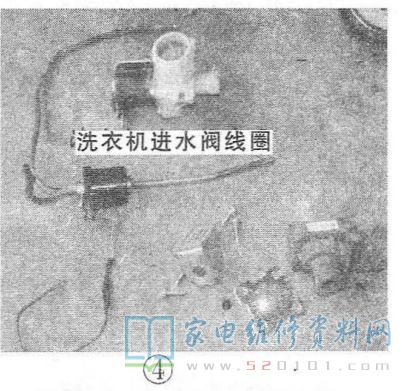

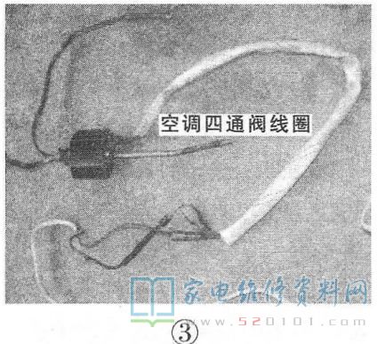

阀的代换:通常单体阀价格较便宜,双体阀稍贵。经过本人的摸索只是线圈坏阀芯不堵的可以只更换线圈,线圈可以用空调四通阀线圈(可以从旧四通阀上拆不花成本),阻值一般是1.4k左右(见图3),也可以用洗衣机进水阀的线圈(成本很小),阻值在4.2k左右,注意大小,有些的阀芯是放不进去的(见图4)。

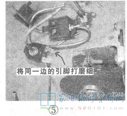

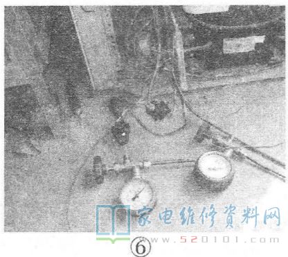

快速换阀线圈的方法:在过滤器上用钉子打个毛细管大小的眼,上电后排出R600,再割断工艺管,割断单体阀的一根管出口端的毛细管,卸下阀线圈,套上新的阀线圈,如果用洗衣机阀,线圈的方向跟原来的一样,用角磨机打细同一边的接线柱(见图5),焊上毛细管,过滤器上打的洞接个工艺毛细管,或者再接个高压表(见图6),其他的就按正常冰箱维修方法,此处不再详述。此外,只有要低压不漏,系统没进水分的冰箱是可以不换过滤器的。

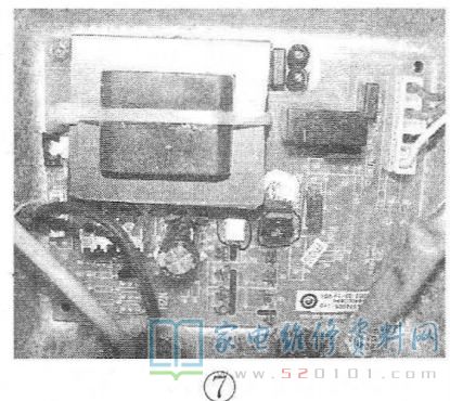

电路的控制方式:有6脚光耦(接收部分是双向二极管)控制双向可控硅的,以海尔BCD196DT为例(见图7),此种静态时可以在阀上量到交流7V的电压。还有直接用两个继电器串正反各一个整流管的,如果是双体阀则是四个继电器,海尔其他三门冰箱大多是这种控制方式,此种阀在静态时阀上量不到电压。
