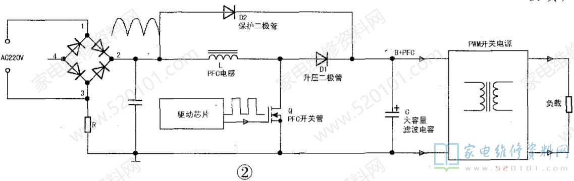

举一个广泛应用中的例子,如图2所示的电路是一个典型的常见平板电视PFC升压电路,开关管Q导通时,电感L储存能量,在开关管Q截止期间,电感L的感应电压通过升压二极管向负载输出能量。正常情况下,输出电压高于输入电压,升压二极管D1反偏,在连续模式CCM下,电感中的电流在开关管开关期间没有断点,也就是说,开关管重新导通的时候,升压二极管的电流不为零,电感L的能量没有完全释放完毕,升压二极管由正向导通突然转为反向偏置,此时,二极管会产生反向恢复电流,流经开关管,如果使用-般反向恢复时间为几百纳秒的普通快速的二极管,还会产生较大的损耗,因此该连续模式的电路对此升压二极管的要求比较严格,要求使用恢复时间较短的超快恢复二极管D1,维修中不能随意代换。这种形式的电路一般会并联一个保护二极管D2。PFC连续性的模式由于开关管是在电感电流不为零的时候关断的,需要承受更大的应力,要求升压二极管有极低的反向恢复电流,D1是超快速恢复二极管,承受浪涌电流的能力相对较弱,一般而言,减小反向恢复电流和提高浪涌电压承载力是相互制约的,而D2所采用的普通整流二极管承受浪涌电流的能力很强,如AN5407的额定电流3A,浪涌电流可达200A。该保护二极管D2可降低开机瞬间对升压二极管D1的浪涌冲击,还可以保护PFC开关管,分流PFC线圈电流,防止开机瞬间PFC电感L有可能会出现磁饱和的情况,如果此时PFC电路工作在磁饱和的情况下,流过PFC开关管的电流就会失去限制,烧坏升压开关管Q。
