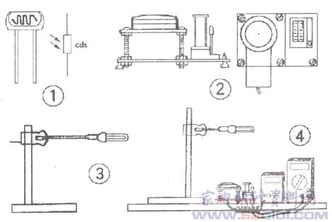

光敏电阻器是一种无结器件,它是利用半导体的光致导电特性制成的。在光线照射下,光敏电阻器的电阻率会发生显著变化。光照越强,阻值越小。光敏电阻器通常制成薄膜结构,为了吸收更多的光线,一般都把cds表面膜做成“弓”字形,因cds怕受潮,故在其表面涂有防潮树脂,光敏电阻器的外形与电路符号如图1所示。

2.测量夹具的制作
测量夹具也很重要,它采用两块电路印制板制成。其结构分上下两层。上层是固定照度计测量头的。它的高度是用两根螺杆上下可调,作用是使照度计测量头的高度与被测光敏电阻器的高度在同一平面上,以保证测量准确。下层是用来固定测量插座的。插座采用活动式14脚集成块插座,把插座焊在印制板上。引两根导线至数字万用表上即可。整个测量夹具结构见图2。
3.活动光源的制作首先做一个调节灯座,底座用20cm×15cm×2cm的铁块上面焊一根长50cm左右的圆铁管(可用自来水管),底座的重量可避免调节灯光高度时灯倒下而引起事故。
测量用灯,采用18W节能灯,灯座是带夹子软管的灯座,以便夹子在调节灯座的金属管上上下移动,这样一个可调的活动光源就制成了。其结构如图3所示。

二、测量方法
1.把灯置于测量夹具上方,调节灯光的高度,使照度计显示在45流明处,相当于被测光敏电阻器的暗阻。测量时把所测光阻按大小分类放置,如:3K±5%放一处,依此类推即把光敏电阻器的暗阻分选出来。
2.调节灯光高度,使照度计显示在100流明处,这相当于测光敏电阻器的亮阻。把暗阻合格的光敏电阻器苒在100流明处测量。这时所测光阻比暗阻小,测量中也按光阻阻值±5%分选。这样光敏电阻器在45~100流明的光照范围内的光阻就测量出来了。测量工作台如图4所示。
笔者采用以上的测试方法,使调试非常方便快捷,它提高了工作效率,降低了产品成本。
