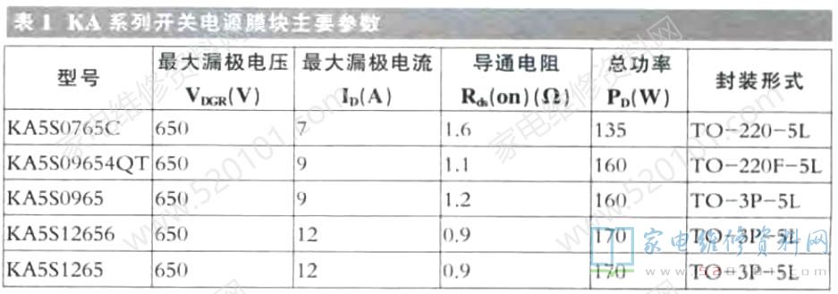

KA系列开关电源厚膜块是飞兆半导体公司推出的功率开关(模拟)厚膜块,内置高反压的MOSFET管,工作频率范围高达150 kHz。启动电流和工作电流均很低,具有完善的过压、过流和过载保护电路。该系列原厚膜块的主要型号有KA5S0765C、KA5S09654QT、KA5S0965、KA5S12656、KA5S1265等(由于膜块实物标注上没有“KA"字母,故上述型号又称为5S0765C、5S09654、5S0965、5S12656、5S1265),内部电路和引脚功能相同,如图1所示,主要区别是输出功率和封装形式有所不同,见表1。
[提示]不能用5S0765代换8S0765RC,否则开机后会进入保护状态,表现为次级输出一定电压后立刻就消失,但可用DP904代换8S0765RC。

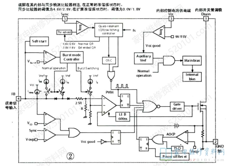

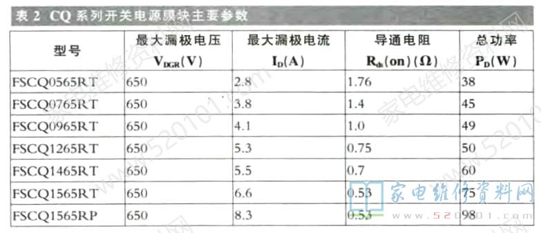

CQ系列实际是FSCQ系列开关稳压厚膜电路的简称,常见型号有FSCQ0565RT 、FSCQ0765RT、FSCQ0965RT、FSCQ1265RT、FSCQ1465RT 、FSCQ1565RT(上述型号常简称为CQ0565、CQ0765、CQ0965、CQ1265、CQ1465、CQ1565)等。该系列膜块,含有高电压之功率MOSFET管和电流模式PWM控制器,如图2所示,主要参数见表2。
CQ系列厚膜块都是通用的,只不过功率大小有差别,代换时可用功率大的代换功率小的。
对于CQ系列和5Q系列而言,主要区别是供电电压不一样,5Q系列的供电电压是23V,CQ系列是18V,因此在进行这两者的代换时,需改动供电电压电路,如果不改动此电路而直接代换,会出现间隙性叫声或者启动困难现象。例如:用5Q1265代换CQ1265时,应将原供电电路中的18V稳压二极管摘掉,并短接供电回路的限流电阻;用cQ1265代换5Q1265时,应在供电电路中增加18V稳压二二极管,并在③脚外接的供电支路。上串联一只100Ω-600Ω/1W的电阻。
从电路的更改情况来看,用5Q系列代换cQ系列时,无需增加元件,易于操作,应为首选。根据笔者经验,上门维修时,建议准备几只5Q1265型厚膜块,因为该型厚膜块能方便地代换5Q系列其他型号及CQ系列电源厚膜块。
