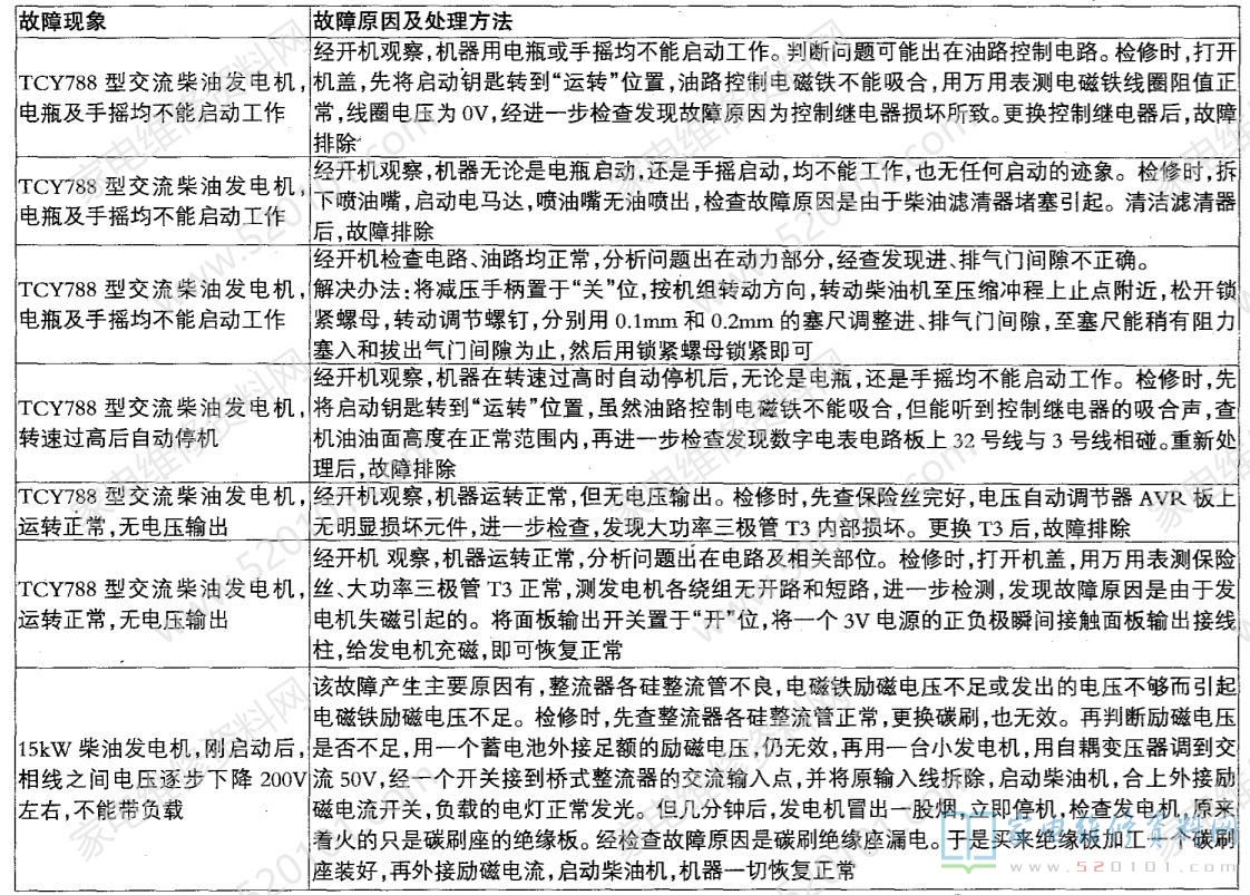

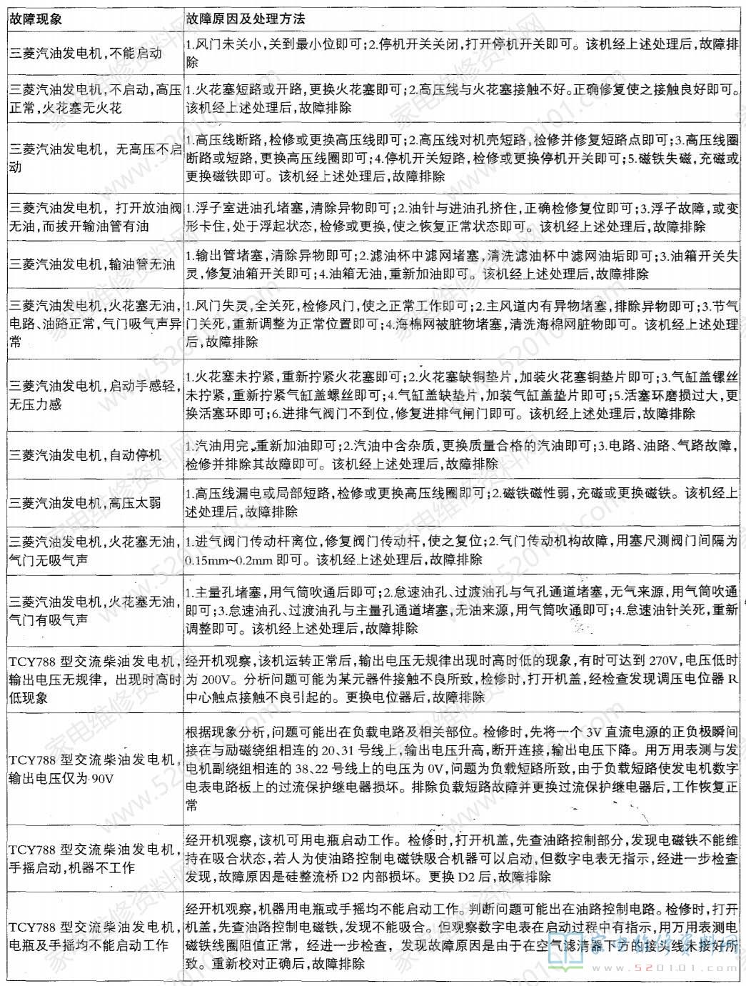

小型发电机故障快速维修处理一览表
2024-04-19作者:何明生747评论
