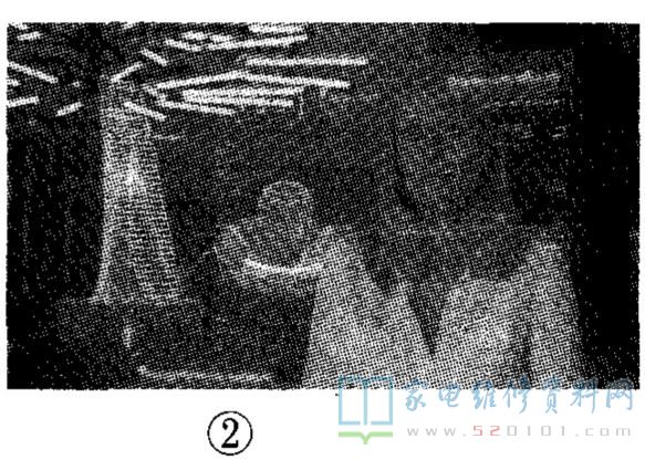

该器件最先出现在科幻电影中,剧中主人公只要轻轻点击高科技透明显示屏,则屏上便会显示出些交互画面,或相关参数、图标等内容,如图2所示,以便实现交互操作与远程控制。

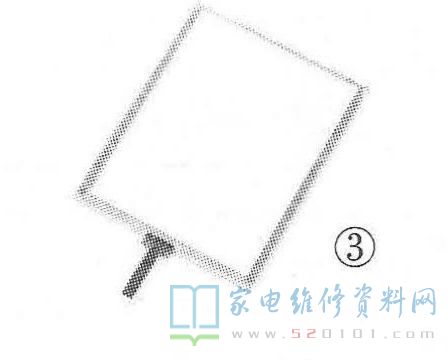

ITO薄膜是一种N型半导体材料,如图3所示,具有较高的导电率以及很高的可见光透过率,且有较强的机械硬度和良好的化学稳定性,其上面印刷有液晶的控制电路。在实际生产时,先在玻璃基板上层叠由透明材料构成的阳极以及空穴传输层、发光层,并用密封材料密封,然后将透明基材与ITO薄膜对位压合,再在两片透明玻璃基板中间灌注液晶并封口,最后在透明基材外侧分别加装偏光片。当给电极加上电压时,空穴与电子便在发光层内重新结合而发光。

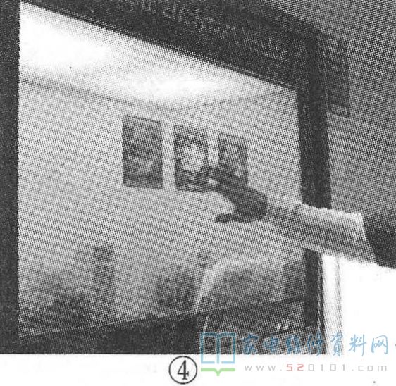

其独特的透明显示技术是当今时代发现的潮流:未来是简约的,一切掌控于手指的触控,去除繁琐的操控;未来是开放形式的,切都将透明化,去除墙与墙之间的束缚。该液晶屏的最大的特点是观众既可看到屏幕上显示的影像,又能透过屏幕看到屏后另一面的场景,可将实物和多媒体影像完美地结合在一起,呈现出直观的画面,使播放内容更具有表现力,还可进行实时互动,给用户带来一种奇幻的视觉震撼效果,如图4所示。

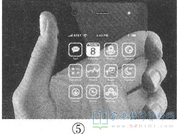

由于透明液晶屏在材料的选择上更加轻质化,使之比同尺寸普通液晶屏更加轻薄,整体风格简约时尚,如图5所示。

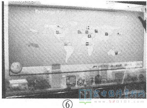

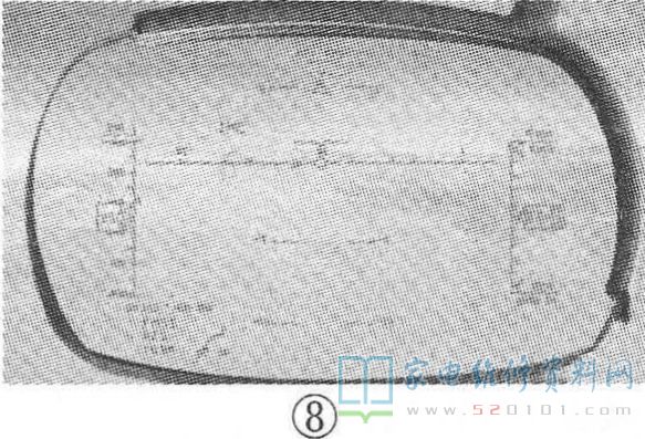

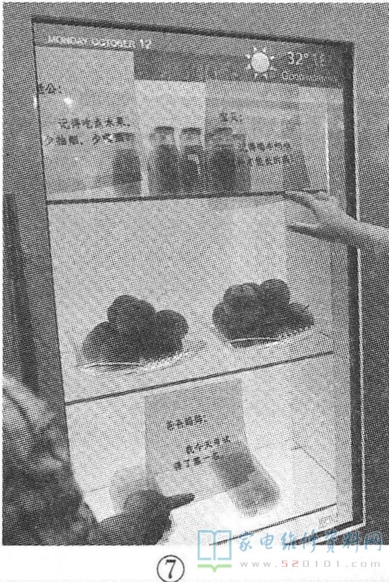

由于该类液晶屏不是利用光的反射成像,而是直接成像,则避免了光在反射成像时亮度与清晰度损耗现象,能在-定程度上提高画质。目前、透明液晶屏主要用于以下几方面:一是信息显示或广告宣传,如图6所示,参观者在一块“玻璃”上随意点触,既能通过屏幕显示对产品进行全面了解,又能透过“玻璃”看到产品实物。这种新奇的显示方式具有较强的互动体验效果,能较大程度地提高广告效果。二是用于冰箱门、橱窗、自动售货机等地方,例如:一款冰箱,其门由一块由彩色透明液晶屏制作而成,如图7所示,冰箱门既显示有相关信息,能通过触摸控制冰箱的运行状态,还能透过冰箱门看到里面存放的水果、蔬菜、饮料等物品。三是用在飞机或汽车驾驶室的前挡风玻璃上,如图8所示,驾驶员在观察前方情况的同时,又能看到屏幕显示的有关机器或行驶信息,这有利于提高驾驶的安全性。
