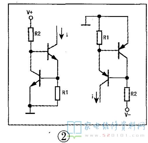

最简单的恒流源,就是由一只恒流二极管组成。实际上,恒流二极管的应用是比较少的,除了因为恒流二极管的恒流特性并不是非常好之外,电流规格比较少,价格比较贵也是重要原因。实际用的简易恒流源如图2所示,选用两只同型号三极管,利用三极管相对稳定的b-e结电压作为基准电压,则电流值为:I = Vbe/R1。

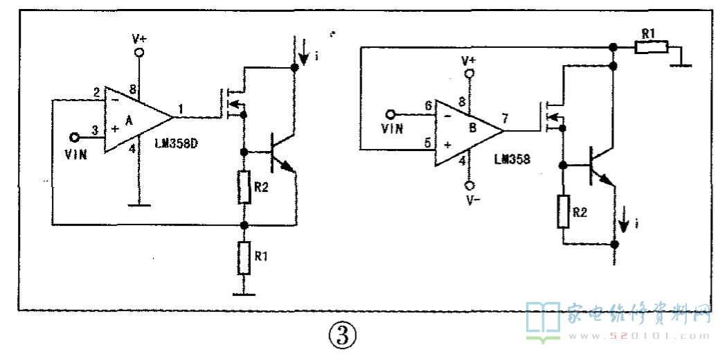

为了能够精确输出电流,通常使用一个运放作为反馈,同时外接场效应管,以避免三极管的b、e极的电流误差,这类恒流源称为运放恒流源,典型电路如图3所示,电流值为:I = Vin/R1。该电路可以认为是恒流源的标准电路,除了精度高和可调性好外,使用的元件也都是很普遍的,易于搭建和调试。如果电流不需要特别精确,所用场效应管也可以用三极管代替。

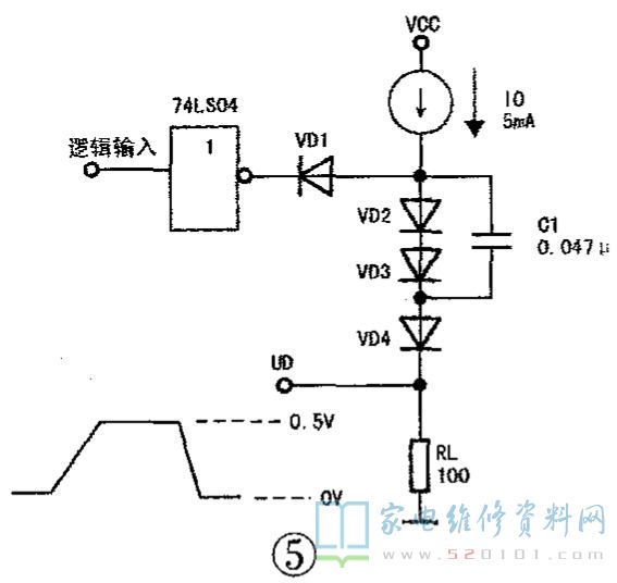

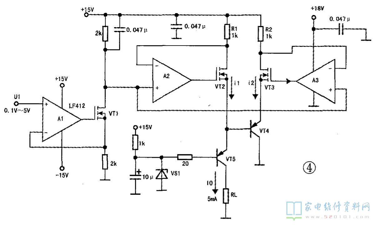

一款高精度恒流源电路如图4所示,在恒流电路与负载之间增设接地回路,这样在负载变化时电流能快速恢复稳定。A1和VT1构成电压/电流转换电路,可将地电平信号转换为后级恒流电路所需要的+15V电平,A2、VT2、VT3等构成标准的恒流电路,R1=R2,则I1=I2。VT5的基极由稳压二极管VS1提供+5V的稳定电压,则VT5的发射极电压不受负载变化的影响,保持为+5.7V。另外,由于共基极电路的发射极输入阻抗低,因此A2与VT2构成的恒流源不受负载变化的影响,处于理想的工作状态。将图9所示的恒流源与开关电路组合,便可得到一个高精度脉冲发生电路,如图5所示。
多个这种电路可构成高精度D/A转换器。VD2和VD3构成电平移动电路,VD1和VD4是肖特基二极管,构成开关电路。

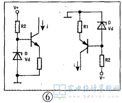

4.其他简易恒流源从图1、图2可看出,恒流源就是利用一一个电压基准在电阻上形成固定电流。也就是说,恒流源的核心就是搭建一个电压基准器件。最简单的电压基准就是稳压二极管,用一只稳压二极管和一只三极管就可以搭建一个更简易的恒流源,如图6所示,I = (Vd -Vbe)/R1。

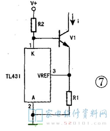

TL431是另外一个常用的电压基准,利用TL431搭建的恒流源如图7所示,I = 2.5V/R1。若用场效应管替换三极管V1,可以得到更好的电流精度。

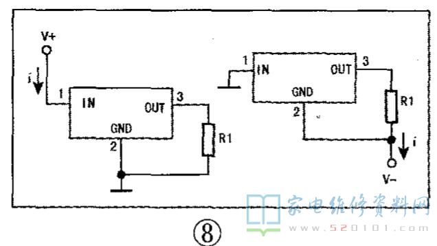

另外,三端稳压器也是很不错的电压源,加之三端稳压器的稳压精度较高,需要的维持电流也很小,由其构成的恒流源具有较高的性价比。这种结构的恒流源如图8所示,I= V/R1 (v是三端稳压器的稳压值)。需说明的是,这种恒流源不适合太小的电流,因为在这种情况下,三端稳压器自身的维持电流会导致较大的输出电流误差。

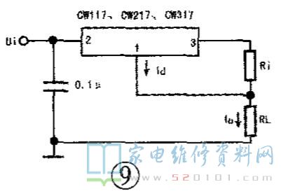

采用三端可调稳压块cW117、CW217或cW317构成的标准恒流源电路如图9所示。由于该系列稳压器的基准电压较低(1.25V),维持输出电压稳定的能力较强,且调整端电流非常小(仅50uA左右),因此该类恒流源效率较高,输出电流为:Io=Id+1.25V/R1,由于Io较小,可近似认为Io=1.25V/R1。

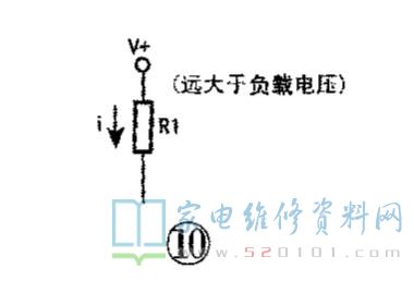

在实际的电路中有一些特殊的结构,也可以提供很好的恒流特性,最典型的就是一个很高的电压通过一只电阻在一个低压设备上形成电流,如图10所示,1= Vin/R1。这种恒流源的精度取决于高压的精确度,以及低压设备本身导致的电压波动幅度。在一些开关电源电路中,这种结构常用来给三极管提供偏置电流。

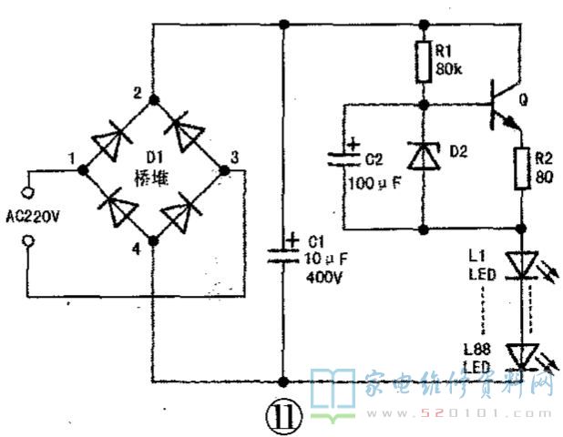

一款采用简易型恒流源的LED驱动电路如图11所示,R2为三极管Q的电流反馈电阻,稳压二极管D提供电压基准。R2的阻值可根据公式R=1.25/I得到(I为流过LED灯串的电流),这里I取15mA,则R2的阻值约为80k。;三极管Q选用耐压超过350V的-NPN三极管如1300系列3DD15D等,D选用稳压值为2.0V的二极管;C2的作用是在加电过程中让Q的基极电压缓慢上升,从而使输出电流缓慢上升,以保护LED,要求其耐压值不低于10V、容量不小于100uF。
另外,该电路的效率完全取决于串联LED的数量,若LED数量少,则效率低,反之则效率高。

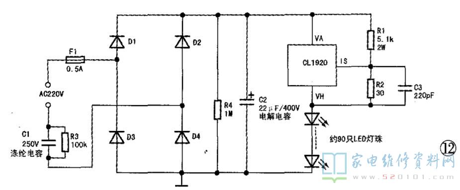

CL1920是一款LED专用宽电压线性恒流驱动管,有TO-92、SOT-89-3和SOT-223三种封装形式,输出电流在10mA~20 mA内可调。只要输人电压减去LED灯串总电压的值不超过90V, CL1920就能起到恒流驱动作用,其应用电路非常简单,如图12所示。

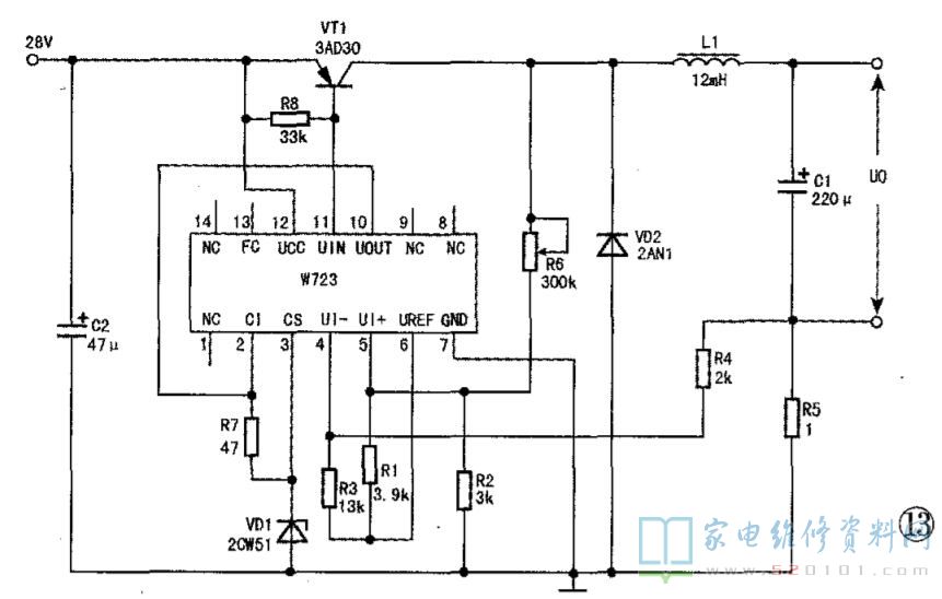

一款采用W723的恒流源电路如图13所示,输出电流为1A。W723的⑥脚输出参考基准电压(约7.2V),一路通过电阻R1、R2分压后得到约3V的电压,加至同相输入端⑤脚;另一路通过R3、R4分压后加至反相输人端④脚。R4的另一端与分流电阻R5相连,R6用于调节输出纹波电流。当反相和同相输人端的电,压约相等时, R5上的压降约为1V。当电路中的反馈电流增加时,稳压单元的输出级导通,W723的11脚(Uin端)有12mA的电流脉冲输出,驱动三极管VT。
稳压二极管VD1用来偏置稳压单元的输出级,二极管VD2是用来消除反向尖脉冲,电容C1和电感L组成滤波器,平滑开关输出波形。该电路的最高工作频率取决于负载的大小,一般为20kHz。
