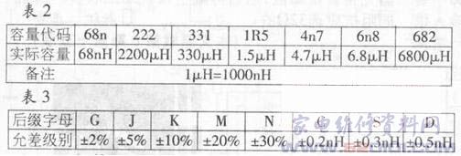

SMC电感
SMC电感可分为小功率电感和大功率电感两类。小功率电感主要应用于视频和通讯方面,大功率电感主要应用于DC/Dc或DC/Ac变换方面。SMC电感的电感量代码也由3位数表示(如表2所示)。小功率电感其电感量的表示方法主要有nH和uH两种单位,用uH作单位时一般用“R”表示小数点,如“6R8”表示6.8uH;用nH作单位时,“n”代替“R”表示小数点,例如:“3n3”表示3.3nH。大功率电感其电感量一般采用uH作单位,如“47K”表示该电感的电感量为47uH,电感允许误差多为±10%,(后缀字母代表误差允许范围如表3所示。
