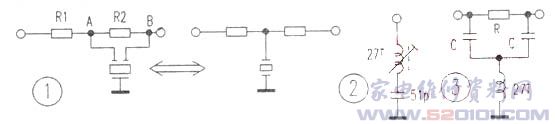

5.代用法。
首先是二端陶瓷滤波器与三端陶瓷滤波器的互换,可参见电路1。代换后效果基本不变。
其次是用二端陶瓷陷波器的LC电路代用,其电路如图2,可在电视机中频变压器的骨架上,用φ0.08mm漆包线,各槽绕9匝,三槽共27匝,再与一个51pF的瓷片电容串联,再调整磁心的深度,使伴音不干扰图像即可。
三端陶瓷陷渡器的代用,可采用图3电路,用LC谐振回路代用即可。
