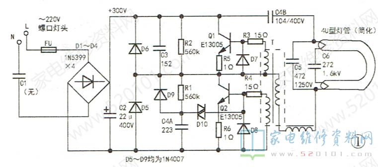

荧光灯管节能灯十分普及且品牌款式繁多,但原理相同,电路相近,图1为“品浪YPZ220/85PL85W 0.65A"大功率节能灯的测绘图。一般中小功率节能灯电路简化,去掉了D7、D8、C5,有的连发射极电阻(如图1中的R5、R6)也省了。节能灯能修的就是其内置的紧凑型电子镇流器(俗称小电路板),如灯管破损或发黑、烧断丝,那是修不了的。
电源一个隐秘且易忽视的故障点在螺口灯头N处,即金属螺圈与导线的压接处,用久了有的会氧化接触不良,造成灯管不亮或灯光闪烁。这种故障不必拆开,
只需用平口改锥在灯头螺圈下沿压紧密就可排除,能用锡焊牢当然更好。小电路板的主要部分为振荡-谐振输出电路,易损件除Q1、Q2及其外置电阻外,就是谐振电容C6和启动电阻R2,但这两个元件检测和更换都不难。谐振电容耐压630V~1.6kV,容量2.2nF、3.3nF、4.7nF或5nF,该电容易击穿短路,更换时尽量选用耐压更高的电容。启动电阻阻值用330k、470k或510k,若电阻开路,电路就不起振。
对于高反压功率管(有的小功率节能灯用13001、13003 )烧爆、电路板进水或主板烧焦炭化的,依笔者经验,不必费劲去修理,直接换一块功率相当尺寸合适的好板即可。

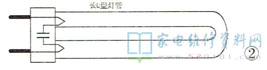

对于常用的11W节能台灯电路,检修方法同上,不同的是长u型灯管安插在上方的反光灯罩内,而电路板在底座里,谐振电容则藏在灯管端头的铝皮内部,如图2所示,用数字表电容20nF挡测两管脚可测出电容量。
若无容量,一般为灯丝断了;若短路,则是谐振电容击穿,可拆开铝皮更换。管脚与灯丝引线压接处有的也会接触不良,焊牢即可。电路板烧毁难修的,可直接用11W~13W的节能灯小电路板代换。
