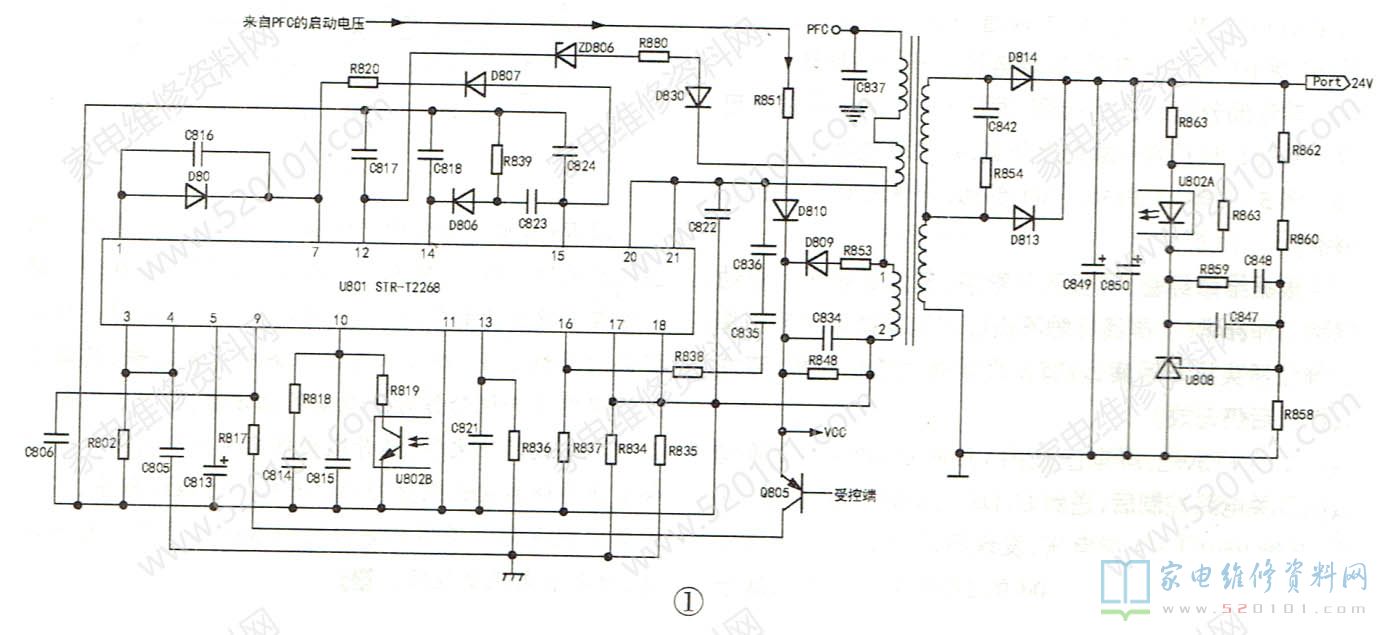

首先对背光驱动板的工作电压进行检查,实测该电压为0V。该机24V电压形成电路如图1所示。

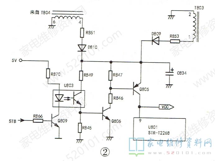

此机配用电源为长虹公司自产的GP03电源,背光驱动芯片采用的是STR-T2268芯片。首先从这个集成电路vCC着手,实测电压为0V,正常值为18V。那么这个VCC电压是如何来的呢?为便于分析,重新绘制了VCC电压的形成部分的电路,如图2所示。

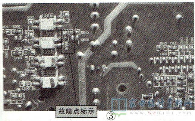

主板输出的STB信号通过JP804的①脚及电阻R866送到开/关控制三极管Q809的b极,Q809导通,U803内部发光管发光,此时的U803次级等效电阻很小,T804的④-⑥绕组产生的自感电压通过R851限流及D810、C834整流滤波得到电压,一路加到Q805的e极,另一路经光耦U803加到Q806 b极,Q806导通,随即Q805导通, U801的⑨脚得电,U801工作,次级产生24V背光驱动板工作电压。当背光驱动电路正常启动后,T803的初级端自感线圈①-②绕组产生感应电压,并通过R853、D809、C834整流滤波后为U801持续工作供电。测量Q805 e极电压为31V,如此高的电压但测量U801⑨脚却无电压,使D801反偏,同时测得Q805的b、e极电压为31V,显然处在截止状态。接下来测量Q806的b极电压为0V,显然问题就出在R849和U803这两个元件上,如图3所示。测得R849已经开路,换新后测量Q806的b极电压为0.9V,U801的⑨脚得电工作,故障排除。此时再测量Q805的c极电压为正常值18.53V。
