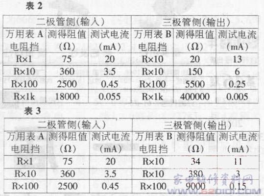

光耦的技术参数可分为输入部分、输出部分、传输特性、隔离特性等几大部分,主要有红外二极管的正向压降Vf、正向电流If、功率耗散Pd、光敏三极管c、e反向击穿电压Vceo、c、e极饱和压降Vce、功率耗散Pd。电流传输比(CTR)是光耦的重要参数,与晶体管的hFE有某种相似之处。VISO是光耦的另一个重要特性,在输入和输出间提供电隔离。光耦的这两大主要参数CTR和VISO通过结构设计与制作技术来体现,尽可能提高CTR值动态范围和VISO。此外,在传输数字信号时还需考虑上升时间、下降时间、延迟时间和存储时间等参数。限于篇幅,这里只对光耦的重要参数电流传输比(CTR)作介绍。
CTR通常用直流电流传输比来表示。当输出电压保持恒定时,它等于直流输出电流与直流输入电流的百分比。例如,采用一只光敏三极管的光耦,CTR的范围多为20%~300%(如4N35),而PC817则为80%-160%,达林顿型光耦(如4N30)可达100%-5000%。表明要获得同样的输出电流,后者只需较小的输入电流。

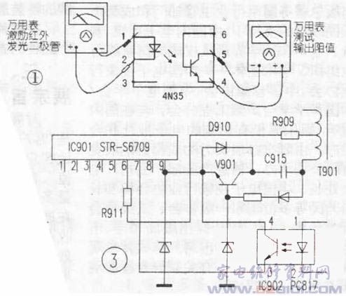

光耦的性能测试用万用表电阻挡,根据光敏三极管受光照射时阻值下降的情况来判断,阻值下降得越多,说明光敏三极管放大能力越强。红外发光二极管的正向电流,由另一只万用表电阻挡的输出电流提供。一般万用电表R×1或R×10挡可输出电流为数毫安至数十毫安,能满足发光二极管的正常工作。测试方法(以4N35型光耦为例)如图1所示。
用500型万用表,测得的数据如表2、表3所示。

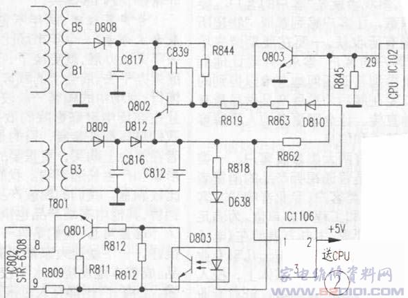

例如在松下TC-2952G型大屏幕多功能多制式遥控彩电中,电源控制是通过光耦D803进行的,在收看状态,CPU 29脚为0V低电平,Q803截止,D810由于Q803 c极有44V直流电压而反偏截止,稳压电路工作正常。当按下遥控器上的“关机”键,CPU接收到关机指令信号后,经译码使CPU 29脚内部电路截止,C816两端的16V电压经R862、R845分压使Q803饱和导通,其c极电压降到0.1V使D810导通,这引起D803电流突然增大,Q801电流增大,IC802开关管几乎停止振荡。具体电路如图2所示。
在遥控关机状态,IC802内部的开关振荡电路并未完全停止振荡,而是处于饱和期极短的微弱振荡过程,使142V直流电压降为30V,C817上的直流电压由46V降为8.6V,C816上的直流电压由16V降为3.6V。此时整机无光、无声,处于待机状态。而CPU的5V供电由15.3V经IC1106稳压产生。当处于待机状态时,IC1106①脚不再输入15.3V而降为3V左右,此时IC0016不能正常工作。为此,电路又设置了Q802切换管。在正常收看状态下,Q802截止;在待机状态时,由于Q803 c极为低电平而使Q802饱和导通.待机状态下C817上的8.6V直流电压经Q802作用到IC1106①脚,使得其②脚继续有5V稳压输出,从而保证了CPU控制系统始终工作。图2中D812为隔离二极管,防止关机状态下8.6V电压传到C816上。
笔者曾检修一台乐华RH29NED型彩电,该机在接通电源后无光栅、无伴音、无字符显示,电源指示灯闪亮一下即熄灭。开机后电源指示灯能亮,表明开关电源能够启动工作,亮后即灭,多是电源厚膜集成块IC901内部保护电路启动,使开关电源停振造成的。问题多在开关电源的稳压环路或负载电路中,相关电路如图3所示。
首先检查开关电源,发现开关电源的+B电压在开机瞬间为130V,然后降至0V。断开行负载,接入假负载,再测+B端电压升至162V,而后降至0V,由此分析故障在开关稳压环路中。将一只1k电阻并接到光耦IC902③、④脚间,试机130V输出电压恢复正常,且不再保护。表明IC902内部开路,使IC901失控,输出电压过高,IC901内部过压保护电路启动造成本故障。更换同规格光耦及IC902后,故障排除。
