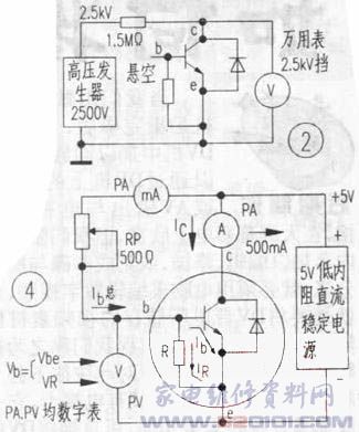

(2)耐压测试:见图2,一般带阻尼行输出管的反向耐压BVcer值(即b、e极间并有电阻时的耐压值)原则上应高于1200V。有条件的还可测饱和压降。

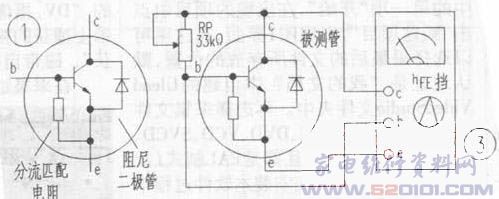

(3)hFE(共发射极直流放大系数)或β(常称其为β)的检测方法:由于带阻尼行输出管内置阻尼二极管,特别是b、e极间有分流匹配电阻,给测量β值带来不便,如果用万用表的hFE挡,一般是无法测其β值的,《电子报》2003年第23期第三版提及在待测管b、c极间接一只33k电位器的方法(见图3),此法是错误的,会误导初学者。经笔者测试多个指针万用表β值孔的c、e极间短路电流仅10mA以下(此时表针已猛偏至右边),若被测管b、e极间分流电阻为较大值50Ω,当33k电位器被调到使分流电阻流过10mA时,表针已锰偏不说,此时分流电阻50Ω两端电压仅Vr=Ir·R=10mA×50Ω即0.5V,此时三极管b极仅0.5V电压(分流电阻与b、e极并联),根本未导通哪来Ic电流,更谈何β值呢?况且很多带阻尼行输出管分流匹配电阻值低于50Ω,分流更大,b极电压更低。所以此方法是错误的。

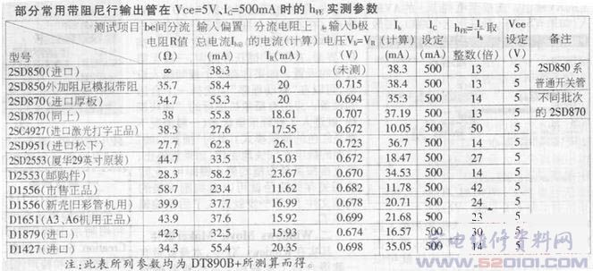

检测举例:以D870为例,冷测分流电阻R=38Ω,Vce=5V,Ic=500mA;测得V=Vr=0.707V,Ib总=55.8mA(图4中M1表),就得出IR=Vr/R=0.707V/38Ω=18.61(mA),Ib=Ib总-Ir=55.8-18.61=37.19(mA),β=Ic/Ir=500mA/37.19mA,与参数手册相符合。经用D850(无阻尼)模拟带阻尼行输出管先后的β值看出此法准确(见附表中D850测试两栏)。从附表中不难发现,实际使用中最耐用的行管之一的C4927日立管,它的大电流放大系数很高,β值约是普通管的3~4倍。从另一方面也证实大多数彩电存在行推动不足。
