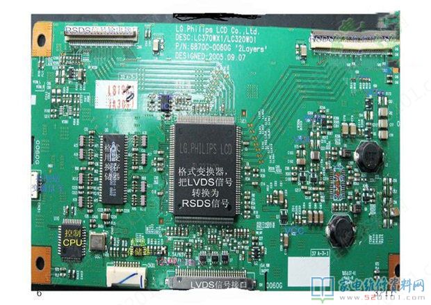

逻辑板是由屏厂家和屏配套提供的,逻辑板也叫:屏驱动板,中心控制板,TCON板。逻辑板的作用是把数字板送来的LVDS输入信号,(输入信号包含RGB数据信号、时钟信号和控制信号三大类。)通过逻辑板处理后,LVDS信号把以并行方式输入的TTL电平RGB数据信号转换成能驱动液晶屏的LVDS信号后,直接送往液晶面板侧的LVDS接收芯片,驱动液晶屏显示图像。
我们在检修逻辑版时,可以测试上屏电压,5V或12V看屏型号而定。再测试LVDS输出接口上的电压看静态和动态两种情况是否变化,若不变化基本可判断在逻辑板上出现故障,(测量时要用指针万用表,可以看到表针有轻微的抖动,一般在1.2V左右),有条件的话拿一块一样的逻辑板进行代换最为可靠,只要格式和上屏电压一样都可以代换,以便我们找到确认故障点。

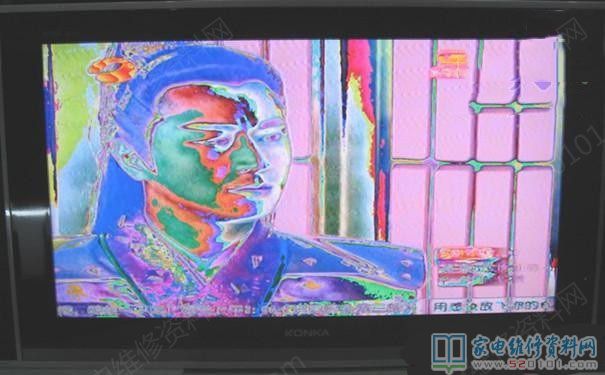

通常情况下,逻辑板损坏后导致的故障现象如下:图像无层次、缺乏细节或呈负像;或活动图像拖尾、清晰度差;或图像呈浮雕装,线条生硬;或图像上局部区域出现色斑、色块。

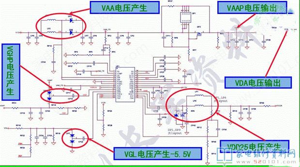

逻辑板主要是由格式变换器电路和DC/DC变换器电路组成.因为是屏不能点亮,所以把DC/DC变换器电路做为重点检查,为检修方便,先简要分析一下该电路的控制过程.
VCC-PANEL进入UP1第20、21、22脚,经过芯片内部转换从第18脚(SWB)输出2.5V电压通过UP5稳压得到1.8V给格式变换芯片提供供电.UP1的第11脚(DRN)通过DP7、C227、UP1第11脚内部组成的升压电路输出约-5.6V左右的VGL电压为行列驱动提供负压供电。
UP1芯片内部检测到2.5V正常工作后,由LP7、LP2、DP2、DP6、UP1第4脚(SW)5脚(SW)内部电路组成的升压电路开始工作,输出约16V的电压,UP1第27脚(GD)为QP1、QP2提供一个开启信号,16V电压经过QP1,QP2得到VDA电压为行列驱动电路提供供电。
当以上电路都正常工作后,VAAP经过由DP5、CP18、UP1第10脚(DRP)内部组成的升压电路开始正常工作,通过RP21限流得到VGHP电压,VGHP通过QP8输出22V左右的VGH电压为行列驱动提供供电。

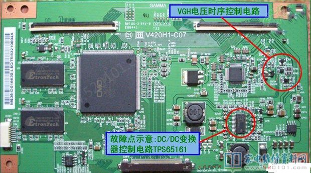

从以上分析可以看出,该电路正常启动工作时存在严格的时序关系.因此依此时序关系分别检查各路电压,发现VGHP电压仅为10.5V,而正常时为19.5V.VGH电压为0V,正常时应为18V.显然问题是因VGHP电压不能正常升压引起的。
经检测UP1的第10脚电压为0V,而正常时10脚应能检测到2.25V的直流电压,交流检测时有5V左右的交流电压,但实测交直流电压均检测不到.测量该脚对地电阻无异常,怀疑UP1第10脚内部损坏,更换后故障排除。

3:花屏(具有普遍意义)
一般来说,用户菜单正常,只是图像出现花屏现象。问题一般是在电脑板及scaler处理芯片电路上。这种情况可以进行补焊判断,通过按压芯片,观察屏幕花屏现象是否有明显变化,如果有明显变化,则是为此芯片虚焊所致,用特殊工具,如热风枪给IC加热,将接触不良脚重新补焊即可。
如果屏幕出现花屏和不定时花屏的故障,常见为LVDS插线接触不良。这时清理连接线即可。
如果电视机花屏反复上电后,花的条纹、色彩有变化,那么一般是驱动板故障,更换驱动板即可。
如果花屏反复上电后,花的条纹、色彩无变化,那么就是屏本身坏掉了,这时候也得换驱动板试屏。
花屏的一个不容忽视的因素:屏参错误
屏参就是主板信号送入屏逻辑板去的数据信号,具体地说就是厂家出的主板可以配多种型号的液晶屏,但需要在总线里做相应的调整,就像crt彩电换显像管一样换后要调整暗平衡枕校幅等。屏不一样它们的信号数据也不一样。
屏幕上出现图像与字符(这是与逻辑版故障的显著区别),有可能是屏参错误,这时可以进入总线调屏参。
