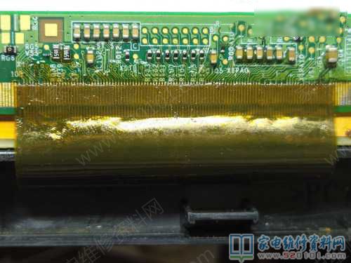

最近维修一台液晶电视,拆屏换灯条时不小心把边板排线搞脱离了,如下图1所示,由于没有压屏机,只能硬着头皮焊接了,这是要考验技术实力(维修工龄,焊接,眼神,工具)的时候了,需要准备一把T型烙铁头焊,还有一个关键点在于处理干净,清洗干净那脱了的地方的胶,然后上焊油,电路板上的脚都有一层薄薄的锡,对位准确是关键,有调温烙铁拖焊更快更好。建议大家找个废的边板先练一下,这样成功率更高一些。
