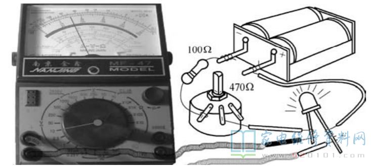

②测量方法
测直流电流时,如图2所示,将万用表与被测电路串联。首先断开电路相应部分,再将万用表表笔接在断点的两端。红表笔接在和电源正极相连的断点,黑表笔接在和电源负极相连的断点。

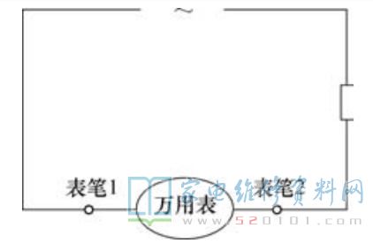

2)交流电压的测量
首先将黑表笔插入“COM”插孔,红表笔插入“V/Ω”插孔,然后将功能开关置于交流电压挡“V~”量程范围,并将测试笔连接到待测电源或负载上。测量交流电压时,没有极性之分,也不会显示极性。

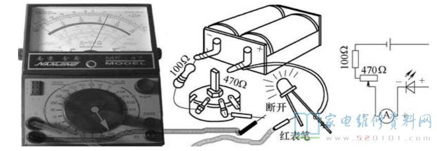

4)交流电流的测量
首先将黑表笔插入“COM”插孔(当测量最大值为200mA的电流时,红表笔插入“mA”插孔;当测量最大值为20A的电流时,红表笔插入“20A”插孔),然后将功能开关置于交流电流挡“A~”量程,并将测试表笔串联接入到待测电路中,如图4所示。

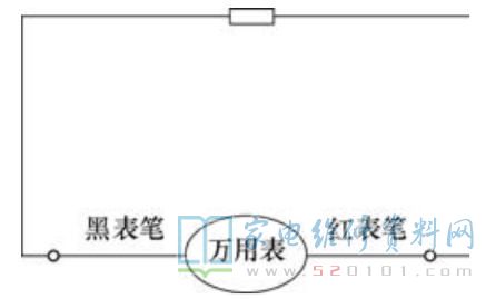

首先将黑表笔插入“COM”插孔,红表笔插入“V/Ω”插孔,然后将功能开关置于“Ω”量程,将测试表笔连接到待测电阻上,如图5所示。

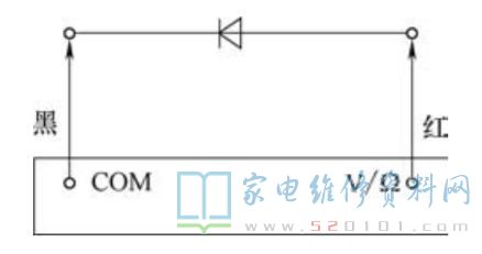

7)二极管及蜂鸣器的连接性测试
测试方法如图6所示。
