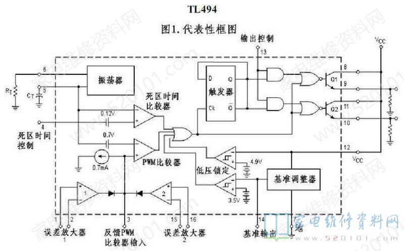

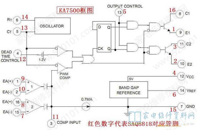

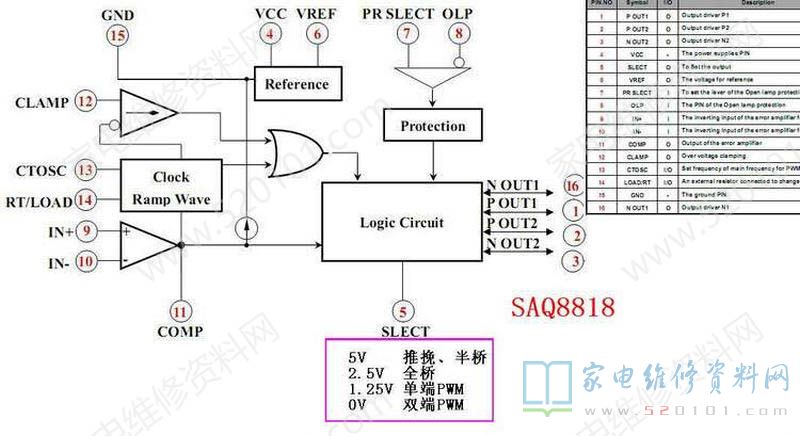

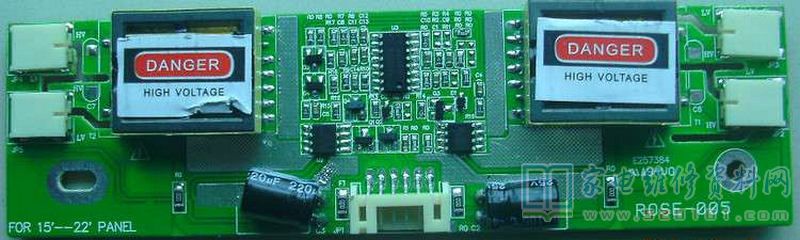

SAQ8818和TL494、KA7500可以在液晶高压板上可以互换。板上用的是SAQ8818,可以用TL494代换,但是前提两个芯片方向不一致,要调换180度。TL494和KA7500之间可完全互换,具体如下图所示。
