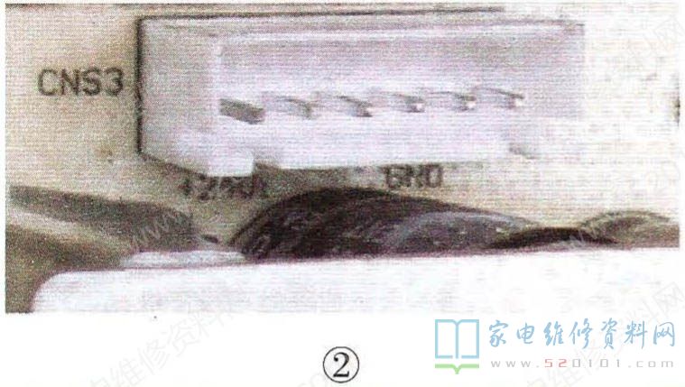

在二次开机指示灯闪烁的情况下,如何判定故障到底在哪块电路组件板呢?最有效的方法是在二次开机后,对电源组件板输出/输入接口电压进行测量。图1为长虹LT32600液晶电视的电源组件板电压输出/输入接口实物图片。从实物图片可以看出,该电源组件有三个电压输入/输出接口。左边1个,右边两个。左边这个电压输出接口位号为CNS3,接口上标注的输出电压为24V,见图2。

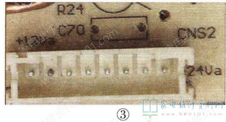

右边的两个电压接口中,上部这个接口也是电压输出接口,位号为CNS2,见图3。

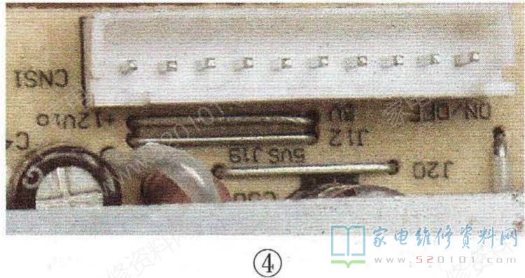

图3中的接口上标注的输出电压为24V。下部这个接口电路位号为CNS1,见图4。
图4中的接口除标注了5V、12V两组电压外,还标注了一个大家熟悉的“ON/OFF”符号,这说明这个接口除输出5V、12V电压外,还接收了从信号处理板输来的开/待机控制信号。
液晶电视工作在待机状态时所需要的工作电压就是5V,电视机二次开机后,信号处理板上的控制系统电路能进入工作状态,指示灯正常闪烁,说明电源组件输出的5V电压是正常的,信号处理板上CPU也有正常的开/待机信号送往电源组件板。
在维修时,若所修液晶电视采用的电源不是整合电源,则机内的开关电源通常是由主电源、副电源和PFC电路(注:某些电视电源中无PFC电路)组成。副电源产生待机时的5V电压和主电源、PFC电路所需要的启动电压。而电压输出接口所输出的12V、24V电压则由主电源产生。因此,在维修液晶电视指示灯亮,二次开机后,指示灯闪烁而无光栅、无伴音故障时,若在电压输出接口上检测不到12V、24V电压,则故障在电源组件板,若能检测到12V、24V,则故障在信号处理板。

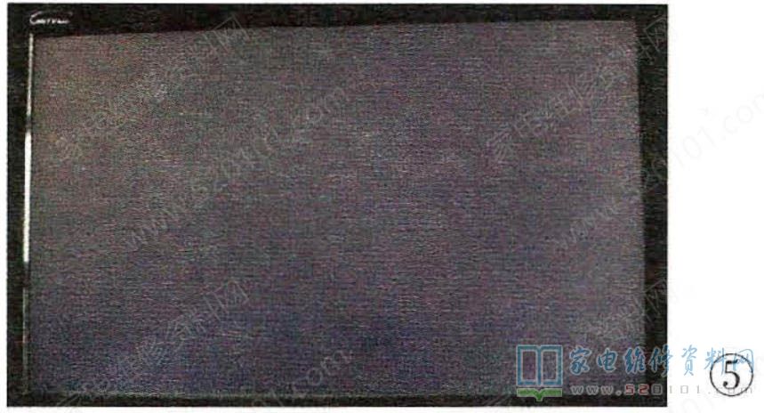

在液晶电视的故障中,电视机出现如图5所示的灰白色较暗光栅、无图像,有伴音故障既有可能在信号处理板,也可能在逻辑板。故障原因有以下三点:一是信号处理板为逻辑板提供的电源电压低于其需要的正常电压或根本无电源电压送往逻辑板,使逻辑板不工作;二是信号处理板的LVDS信号形成电路有故障,无LVDS信号送往逻辑板;三是屏上逻辑板本身存在故障。

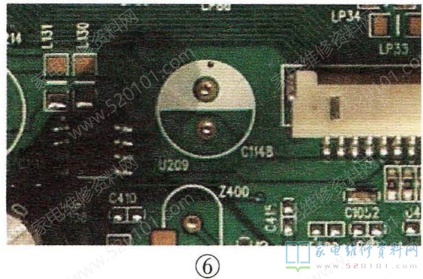

在维修中,要怎样做才能判定出图5所示故障到底在那块电路组件板呢?具体维修时,可采用以下方法:首先测量信号处理板输往逻辑板的电源电压。液晶电视的信号处理板中,信号处理板送往逻辑板的电压通常由一个专用集成块提供。该集成块的实物结构如图6所示。图6中以集成块U209为主 组成的电路是长虹LS10机芯中的逻辑板供电电路,实际上所有液晶电视逻辑板供电电路均与图6所示电路相同。
图6中的逻辑板供电电路的电路原理图见图7。集成块U209的工作状态受控制系统电路控制。该集成块实际上由两个组合在一起的MOS管组成。集成块的①、③脚为电压输入脚,②、④为控制脚,⑤~⑧脚为输出。输出的电压通过上屏接口直接送往逻辑板。维修中,若测得集成块的电压输出脚上无电压输出,且上屏接口(与逻辑板相接的接口,如图6中的LP33接口)的电压端没有发现对地短路故障,则图5所示故障在信号处理板,更换信号处理板即可排除故障。若测得集成块的电压输出脚电压低,断开信号板与逻辑板的连接线后,测得信号输出板上为逻辑板供电的电压仍然低,则图5所示故障在信号处理板;若测得输出电压恢复正常,则故障在逻辑板,此时,更换逻辑板即可排除故障。

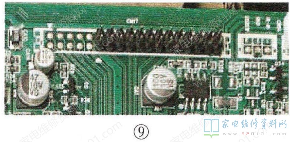

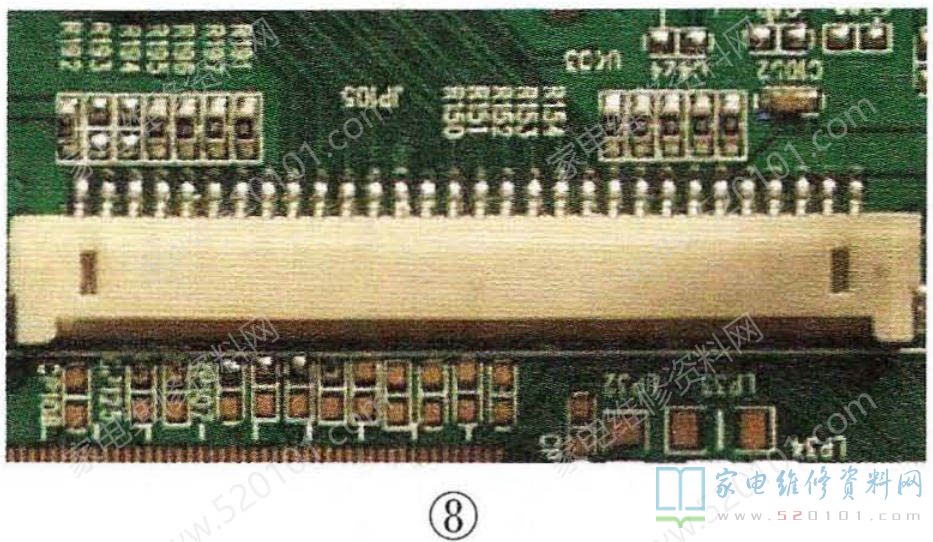

若检修过程中,测得信号处理板为逻辑板提供的工作电压正常(5V或12V,由屏的型号决定),则需要对上屏接口的输出信号进行测量。图8中的LP33接口即为上屏信号接口。左边5个脚为电源供电脚,与信号处理板中超大规模集成块相连的脚为上屏信号输出脚。如果在实际维修过程中,用数字三用表,对上屏接口的信号电压脚进行测量时,发现输入信号和不输入信号时的电压完全一样或者无电压输出,则图5所示故障在信号处理板,更换信号处理板即可排除故障。若所测得的电压与平时所测得的上屏参考电压基本相同,且输入信号和不加信号时不一样,则说明信号处理组件板有上屏信号输出,则图5所示故障在逻辑板上,要排除故障,则需要对逻辑板进行你换。
图9为另外一种上屏接口实物图,图8的上屏信号接口.为一-字排列,图9为双列式排列。虽然在液晶电视中,上屏接口排列方式不同,但不同屏幕尺寸的液晶电视,其上屏接口的信号脚电压是基本相同的。
实际上,在液晶电视的板级故障维修中,图5所示故障是最简单、也最容易确定出故障范围的故障。我们一些初涉液晶电视维修的同志遇到图5所示故障时不敢接机维修,这完全是自已对液晶电视结构和原理不熟悉所致,看来,在液晶电视维修中,即使进行板级维修,也应当熟悉液晶电视的结构的一般的工作原理才行。
