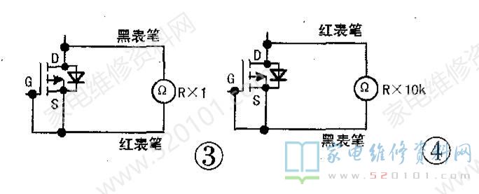

将被测管子从电路板上取下,用47型指针式万用表电阻挡检测,应符合以下四点:1.栅极G与其他两极阻值必须为无穷大,不管用哪个电阻挡,哪只表笔接栅极G。
2.将栅极G、源极S用导线短路,用RX1挡,黑表笔接漏极D,红表笔接源极s,读数应为122左右,即内附二极管的正向阻值,如图3所示。

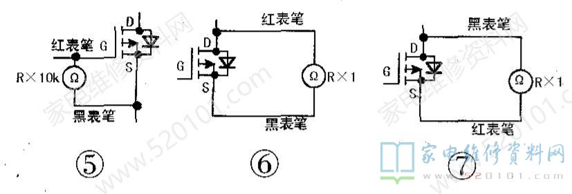

4.取消短路, 使栅极G与源极S分开,用RX10k挡,红表笔接栅极G,黑表笔接源极S,如图5所示。几秒钟后将两表笔取下,注意以后不能碰栅极G以防放电,相当于给栅极G、源极S充上了约9V的反向偏压,则管子应该饱和导通,此时,用RX1k挡,黑表笔接源极S,红表笔接漏极D,读数应接近0Ω,如图6所示。
然后,将两只表笔换位,读数应该接近0Ω,如图7所示。

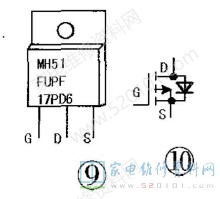

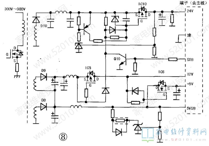

图8为熊猫L32A7031液晶彩电主电源的冷端电路图,该机无副电源,所以只要接通交流市电,主电源就工作,即主电源不受CPU控制。开机、待机是CPU通过STB端子控制IC10、IC5、IC6的导通和截止来实现的。IC10实际上是一只P沟道场效应管,外形如图9所示,电气符号如图10所示。

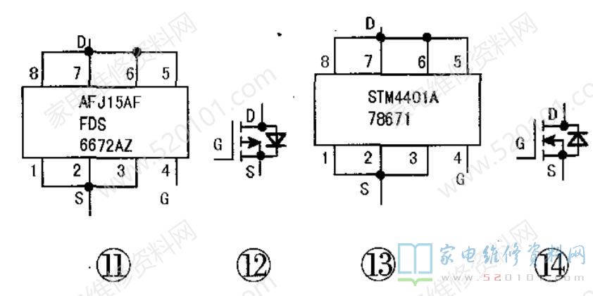

IC5看似一只8脚贴片集成块,实际上也是一只P沟道场效应管。其①、②、③脚为源极s,④脚为栅极G,⑤、⑥、⑦、⑧脚为漏极D。实“物如图11所示,电气符号如图12所示。
可见,尽管IC10与IC5形状、大小、引脚数相差甚远,但都是P沟道场效应管;而IC5与IC6虽然形状大小,引脚数完全相同,但前者是P沟道场效应管,后者却是N沟道场效应管。
2.该电源中三只IC(两种场效应管)的工作原理
下面分别介绍上述三只场效应管在待机和开机两种情况下的工作原理。
(1)待机时,CPU置STB端子为0V关机电平,Q10截止。
1)D8整流出5V直流电压,为5VSB端子供电。5VSB端子有5V电压供CPU使用。
2)D10整流出约24V直流电压,由于Q10截止,IC10(P沟道场效应管)的栅极G得到约24V的高压,与源极S电压24V相同,所以栅源电压VGS为0V,IC10截止,其漏极D的电压为0V,即24V端子的电压为0V。
3)D9整流出约12V直流电压,由于Q10截止,使P沟道场效应管IC5栅极G的电压接近12V,与源极S的电压12V相同,即电压VGS为0V,与源极s的电压12V相同,即栅源电压VGS为0V,IC5截止,其漏极D的电压为0V,即12V端子的电压为0V。
4)D8整流出5V电压,由于12V端子电压为0V,使N沟道场效应管IC6的栅极G电压为0V,与源极S的电压0V相同,即电压VGS为0V,IC6截止,源极S电压仍为0V,故+5V端子电压为0V。
(2)开机时(二次开机)。
此时CPU送给STB端子开机高电平,Q10饱和导通,端子有5V电压供CPU使用。
1)D10整流出约24V左右电压,由于Q10饱和导通,使P沟道场效应管IC10的栅极G得到约4.2V的低电平,比源极S电压24V低10多伏,IC10导通,其漏极D有24V电压输出,即24V端子有24V 左右的电压。
2)D9整流出约12V直流电压,由于Q10饱和导通,使P沟道场效应管IC5的栅极G得到约0.6V低电平,比源极S电压12V低很多,故IC5导通,其漏极D:有12V左右电压输出,即12V端子有12V左右电压。
3)D8整流出5V电压,由于12V端子有12V电压,使N沟道场效应管IC6的栅极G得到约12V高电压,比源极S电压高很多,IC6导通,其源极有5V电压输出,即+5V端子有5V电压。
