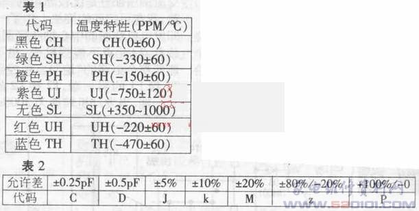

表1所列是电容器顶部涂有不同颜色对应的温度特性。表中所列黑色是(0±60PPM/℃),即表示温度每变化1℃,该电容器容量仅在总电容量的正负60%的范围内变化。
温度补偿型电容器的容量、耐压及误差表示方法见图所示。
(1)电容器顶部涂有黑头:表示CH材质(例外情况,紫色头表示UJ材质)。
(2)47:表示静电容量47pF(例如331表示330pF)。
