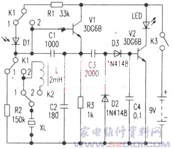

闭合电源开关K3,电路接通电源。当K1置于1位时,再将待测遥控器靠近红外线接收二极管D1,并按下遥控器任意按键,此时D1将接收的红外信号转化为电信号,经v1放大,由C3耦合至D2、D3倍压整流后,驱动V2管导通,使LED闪烁。如果LED不发光,表示遥控器有故障。
当K1置于2位时,由V1、R1、C1、C2及被测XL构成振荡器,振荡信号由V1发射极输出,经整流后驱动V2使LED发光。如晶振不良,则电路不起振,LED不亮。K2为选频开关,置1位时可测0.4~5MHz晶振,置2位时可测5~40MHz晶振。
