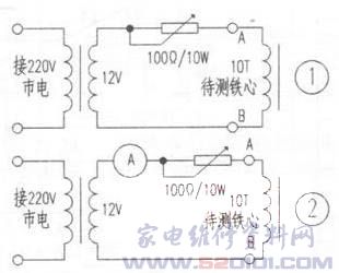

第一种
首先用φ0.38mm左右的漆包线,在侍测铁心上绕10匝,并按图1接好其测试电路,把100Ω的限流电位器调到最大值。接通220V市电,逐渐调小电位器的阻值,同时用手摸其铁心的线圈,感到线圈微微发热时,用万用表测A、B两端的电压Uab,则该铁心的每伏匝数Tv=10(匝)/Uab(伏)。
用这种方法测算的变压器铁心每伏匝数,一般均能满足变压器的设计要求。
第二种
如果知道变压器的功率(不要求很准确),也可以用这种方法进行测算。同上面介绍的方法一样,首先用φ0.38mm左右的漆包线在待测铁心上绕10匝,并按图2接好,将100Ω电位器调到最大后接通220V市电。
逐渐调小电位器的阻值,同时观察万用表上所显示的电流符合表中要求的电流时,再测A、B两端的电压Uab,该待测铁心的每伏匝数为Tv=10(匝)/Uab(伏)。
