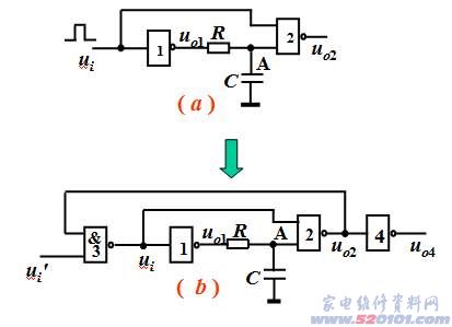

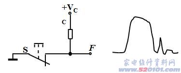

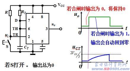

按钮按放一次,便产生一个单脉冲。
但是,由于按钮 S 机械动作经常伴有抖动现象,使得输出的方波很不理想,毛刺很大。这样的方波用到数字系统中很容易引起误动作。因此,这个电路没有实用价值。

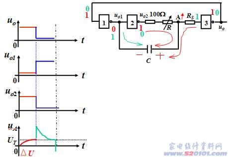

6.3.1 环形振荡器

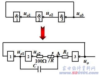

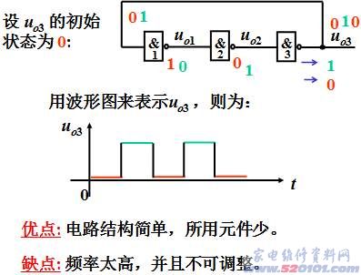

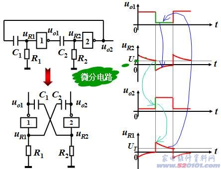

利用逻辑门电路的传输延迟时间,将奇数个与非门首尾相接,就可以构成一个简单的环形振荡器:

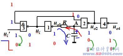

改进方法:在原电路的基础上添加 RC 延时电路,便可以克服上图的不足。
该电路有两个缺点:
1. 不容易起振;
2. 电路振荡频率的稳定 性较差,容易受温度、元件性能、电源波动等因素的影响。
为便于起振,将两个电 阻改接成如图( b)示。
只要适当选择它们的大小,使两个与非门的静态工作点均处于转移特性的中点,起振便比较容易。

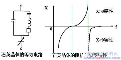

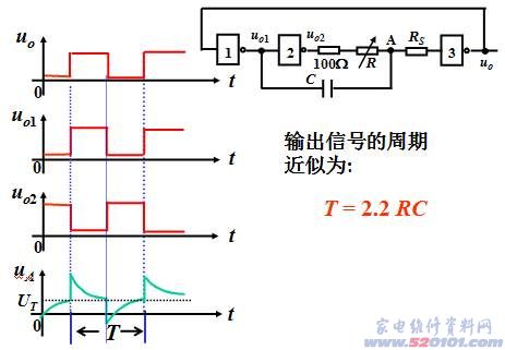

为获得稳定的振荡频率, 可在振荡电路中串接石英晶体,组成石英晶体振荡器,如图( c )所示。
石英晶体的化学成分是SiO2 ,晶格结构为各向异性,是一种具有压电效应的晶体。由石英晶体的阻抗与频率特性曲线可见石英晶体的 选频特性很好。
压电效应:
在晶体切片的两个对应面上加上交变电压时,晶体会出现机械变形振动并产生交变电场,这种现象就是压电效应。当外加电压的频率与晶体的固有频率相同时,其机械变形的幅度和交变电场幅度就都达最大,发生压电谐振。晶体的固有频率:取决於晶体的几何尺寸。
石英晶体振荡器常用 作数字系统的基准信号。
其振荡频率主要取决于石英晶体的固有频率

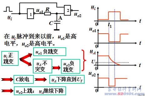

§6.4 单稳态触发器
单稳态触发器简称“单稳” 。
单稳的突出特点是: 输出端只有一个稳定状态, 另一个状态则是暂稳态。加入触发信号后,它可以由稳定状态转入暂稳态,但是, 经过一定时间以后,它又会自动返回原来的 稳定状态。

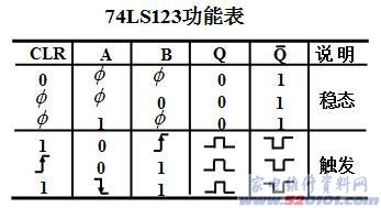

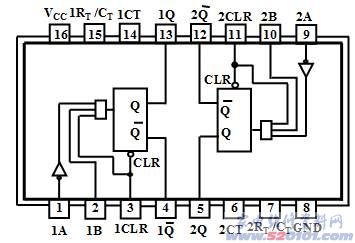

集成化的单稳组件的类型很多,下面以74LS123作为介绍对象。 74LS123管脚图如下:

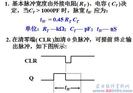

74LS123 包括两个独立的单稳,各管脚以字头 1、2相区别。单稳输出脉冲的宽度,主要由外接的定时电阻( RT )和定时电容( CT )决定。 单稳的翻转时刻决定于 A、B、CLR 三个输入 相与的结果,具体参见它的功能表。

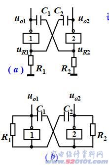

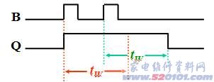

3. 通过在 A 端或 B 端加再触发脉冲,可使输出脉冲的宽度加宽:
由于这种单稳可以通过加再触发脉冲增大输出脉冲的宽度,所以,它被称为可再触发式单稳。

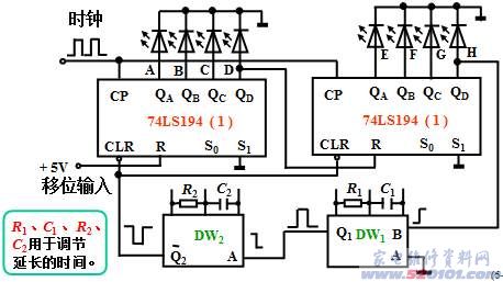

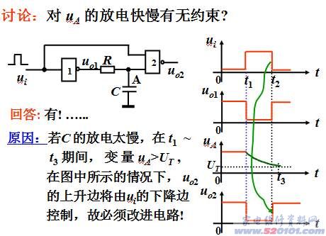

6.4.3 单稳态触发器的应用
单稳的应用多种多样,如:整形、延时控制、定时顺序控制等等。例如“ 延时控制 ”:

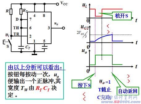

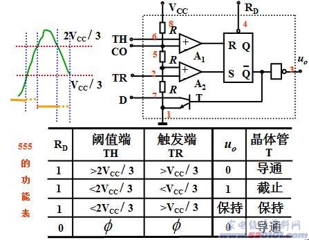

§6.5 555定时器的原理和应用

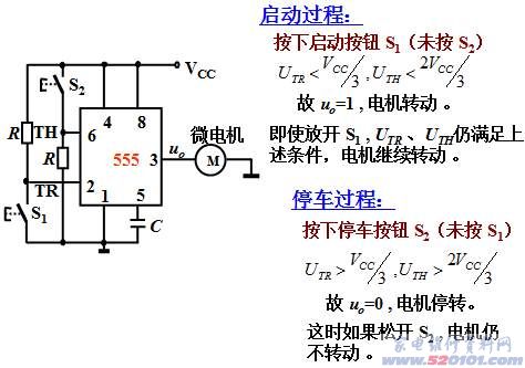

555定时器的特点:是将模拟电路和数字电路集成于 一体的电子器件。它使用方便,带负载能力较强,目前得到了非常广泛的应用。
6.5.1 555定时器的工作原理

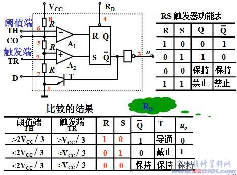

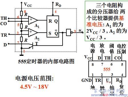

首先介绍555定时器的内部电路结构。
555定时器的内部电路包括以下几部分 :
(1) 一个由三个相等电阻组成的分压器;
(2)两个电压比较器: A1、A2 ;
(3)一个 RS 触发器;
(4)一个反相器和一个晶体管T。

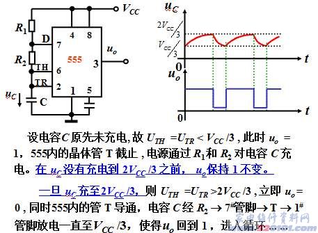

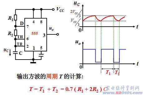

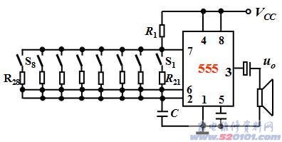

例4: 多谐振荡器: 简易电子琴电路

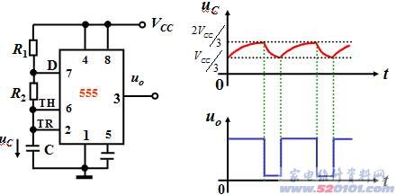

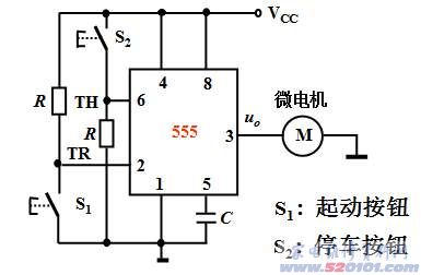

前面例1已说明了如何用555 定时器构成
多谐振荡器:
简易电子琴就是通过改变R2 的阻值来改变输出方波的周期 , 使外接的喇叭发出不同的音调 。
