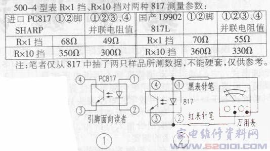

具体测试方法仍以彩电中常用的PC817为例,其内电路如图1所示,基本检测过程如下:用R×1k挡测①、②脚内二极管是否完好,再测③、④端正反向电阻应为开路状态∞(R×1k挡表内电池仅1.5V);再用R×10k挡测①、②端正向电阻,阻值较小,而反向电阻应为无穷大。用黑表针接④脚,红表针接③脚时应为无穷大的电阻,相反方向测量时,随③、④脚内三极管两极ce的稳压特性有别,一般表中指针会动,与普通小功率硅三极管ce间稳压特性相似。不能千篇一律,但可参考。
经过以上初测后,就可进入实际测试,见图2,用500型表R×1挡,红表针接②脚,黑表针(黑测试笔,上同)接①脚,此时表中有一阻值显示,然后将两表针尖向③、④端靠拢并接触良好,使③、④脚导通电阻与①、②脚导通电阻并联,表中电阻值会减小,否则光耦损坏。如表中电阻变化不多,即③、④脚导通内阻较大,应慎用或不用。此外还可以用R×10挡,但R×100挡和R×1k两挡不宜作此项测量,因其提供给光耦内二极管的电流太小,③、④脚导通电阻很大,在表中反应甚微。附表是笔者对两只817光耦用500—4型表Rx1、Rx10挡所测数据,供读者实践中参考(万用表及光耦产地不同,略有差异)。
