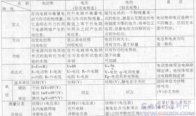

电动势、电压及电位关系一览表
2014-04-22
作者:未知
2991
几点说明:
1.电动势和电压是绝对值,与零电位选择无关;电位是相对值,与零电位选择有关。
2.电压比较时的描述:应当说高电压和低电压。
3.交流电压有瞬时值、最大值、平均值和有效值之分,常说的交流220V、交流380V是有效值;
4.电压损失和电压降落的区别,在直流网络里是一致的;在交流网络里,由于电流、电压不同,相角及线路电抗的影响,而引起电压降落。
线路两端电压的几何差称为电压降落。
