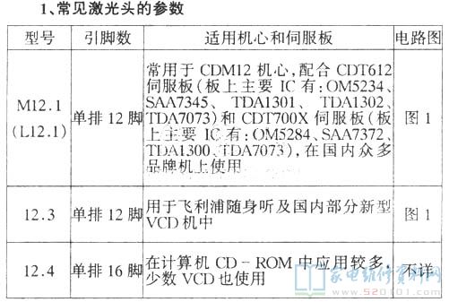

一、飞利浦系列常见激光头的参数及代换
1、常见激光头的参数
2、代换及注意事项
飞利浦激光头在国产VCD中配合数码机心大量使用,常见型号有M12.1、M1201、M1202、VAMl201、L12.1、M1210等,可直接互相代换。飞利浦激光头的型号是根据相应的激光头原装机心上的伺服机械编号所定。更换飞利浦激光头,通常是把激光头及随激光头而来的激光头架一起更换,偶有更换后出现读碟不畅或检索有异常响声的情况,一般是激光头组件支架的主轴电机旋转盘高度不合适所致。由于旋转盘高度是固定不可调节的,可通过更换激光头支架来排除故障。另外在选购飞利浦激光头时,一般排线为棕黄色,而且全息成像复合激光管为圆形的较为耐用,请读者注意。

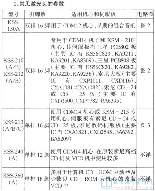

二、索尼系列激光头及代换
1、常见激光头的参数
2、代换及注意事项
索尼系列激光头代换较为广泛,不仅它们之间可以代换,而且可与三洋、三星、JvC等众多激光头代换,具体方法如下:
(1)索尼KSS-210与KSS-212可直接互换。另外,可用KSS-210、KSS-212直接代换KSS-150激光头,无需任何改动。
(2)索尼KSS-210、KSS-212可直接与三星SOH-A1U、SOHOT4激光头互换。
注意,用三星激光头代换索尼激光头时,应把索尼原伺服机械底板左边的一小塑料柱剪掉,否则三星激光头会被该塑料柱挡住而不能运动到碟片的TOC曲目位置,造成无法读碟。另外,用三星激光头s0H-Al与索尼KSS-210/212代换时应注意,它们的白色插座引脚排列相同,而红色(棕色)插座引脚排列刚好相反,需调换插线方向,否则会损坏激光头!
(3)索尼KSS-213激光头可与三星SOH-AA(u)激光头,三洋sF-P101N激光头直接互换。另外,可用索尼KSS-213激光头直接代换健伍原装KCPlH-C82激光头,只是略微调节聚焦、循迹平衡电位器。

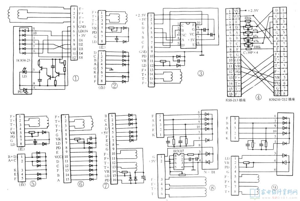

(4)有关索尼KSS-213激光头与KSS-210/212间的代换:KSS-213激光头采用PDIC集成处理技术,把微弱的高阻抗光敏电流转化为低阻抗电压输出,提高了抗干扰能力,加上质量轻,动作灵活,动平衡性好,是KSS-210/212激光头不能比拟的。但这两种激光头输出接口大不相同。如何代换呢?
笔者在维修中发现不少VCD(如:华索)和伺服板(如:LIU ZHong PCB-240)上同时具有这两种激光头的接口插座,说明可以互换。本人按实物细绘两种插座间的变换连接,见图4,其中KSS-213激光头插座的①脚接CXAl782的48脚。用213激光头代换210/212后,机子的读碟能力明显有所加强。若机内无KSS-213激光头接口插座,通过增加插座和元件,按图4连接后,即可使用。
(5)若KSS-360激光头老化,购买价格昂贵,可以考虑用KSS-213激光头连同机心支架一起更换,只要对应连线正确,一般容易成功。

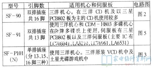

三、三洋系列激光头及代换
1、常见激光头参数
2、代换及注意事项
三洋SF-P101N(16脚)可与索尼KSS-213直互换,用SF-P101N代换索尼KSS-213时,要把213激光头架上的齿轮对侧的塑料条去掉。另外,三洋SF-P101(13、15脚)激光头多用于土星牌激光碟游戏机中,其引脚排列与图3不同,在此略去。

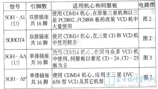

四、三星系列激光头及代换
1、常见激光头的参数
2、代换及注意事项
(1)三星SOH-A1,SOH-AlU激光头与索尼KSS-210/212代换,见索尼系列代换说明。
(2)三星SOH074与SOH-A1u可以直接互换,sOH-AA、SOH-AAU与索尼KSS-213可以直接互换。而三星SOH-AP不能与KSS-213直接代换,因插座引脚排列不同,具体情况见电路图。

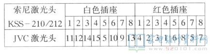

六、JVC激光头
常见型号为OPTM-6;单排插座15脚,多用于JVC原装VCD机上。电路图见图6。这种激光头老化损坏后,较难购买,可用索尼KSs-210/212激光头代换。由于这两种激光头插座接口不相同,代换时要用细软导线按下表对应关系连接,检查无误后即可试机。若出现读碟不畅,可适当加大激光头功率或调整相应的增益电位器即可。
