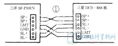

2、三洋激光头上连接主轴、进给电机和限位开关的排线顺序与索尼213激光头不同,厂家已将排线作了改动(见图1所示)。

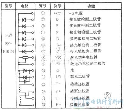

由于单排15线与16线的三洋SF101激光头不同,代换较困难。根据实物测绘的三洋SF-P101N激光头线路图见图2。
