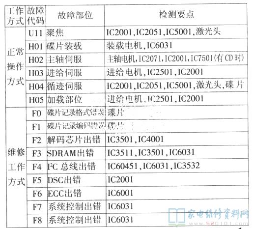

松下DVD-A300MU常见故障代码及检修
