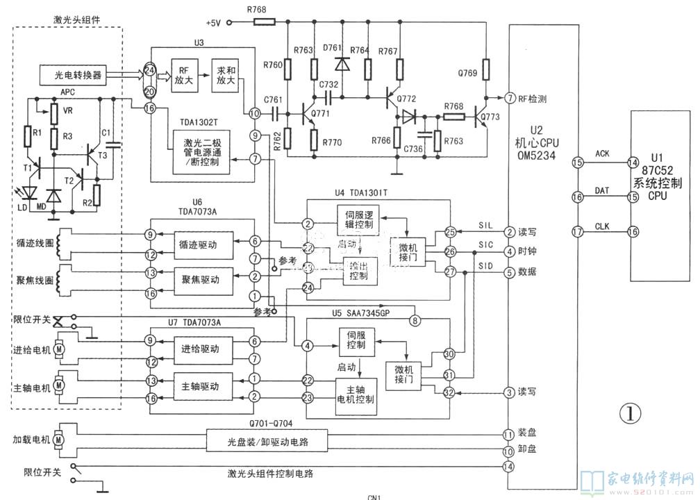

松立S-6003C型VCD机伺服电路(又称cD板)采用万利达N30型机相同电路板(PH3D002-A)。参照N30机图纸并卸下该电路板对照,电路结构如图1所示。
这是飞利浦SAA7345数字伺服机心,RF放大使用TDA1302T,聚焦/循迹/进给伺服(SSP)由TDA1301T完成,主轴伺服和数字解调(DSP)由SAAT345GP完成,聚焦/循迹/进给/主轴伺服驱动由2块TDA7073A担任,使用机心微处理器OM5234和系统控制微处理器87C52协调工作,共同完成整机的各种功能控制。

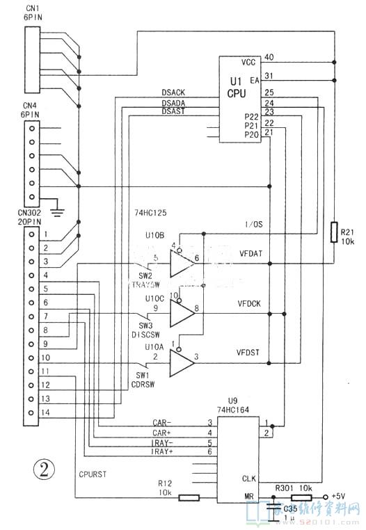

上述电路的初始化工作过程是:开启电源,放入光盘,加载电机旋转使盒盘进入,内限位开关闭合,进给电机旋转,使激光头回内极限位置。同时,机心的CPU接收旋转信息并指令TDA1301T(U4)发出启动信号,U6驱动聚焦线圈使物镜作上下抖动聚焦,并接通激光二极管发出激光束寻找聚焦点。如果有光盘且聚焦正确,即由传感器将检测信息反馈给机心的CPU(OM5234)。CPU发出指令并经SAA7345(u5)发出主轴启动信号,通过u7驱动主轴电机带动光盘旋转,开始读取TOC。以后暂停,等待人工指令,如无特殊指令,便自动进入播放状态。参看图2,为满足三碟位激光头的驱动控制,增加了两块集成电路74HC164和74HC125,来完成三碟位的转换和托架进出的控制,其直接由主微处理器控制。为得到换碟时的识别信号,还增设了一个开关(Sw1),并以第一碟位为标准进行判定,由主微处理器u1记录当前的碟位状态,然后根据需要输出相应指令,通过U9(74HCl64)转换为电机驱动控制电压,从而驱动转盘电机根据指令旋转。74HC164是一个具有8位输出的移位寄存器,而74HC125则为一种总线缓冲器,它具有三态逻辑特性,应用电路如图2所示。
放入光盘,试以手推动托架入仓,加载到位使开关闭合。然后以手指拨动托架底部转盘齿轮(先将托架固定螺丝卸下),使转盘旋转,此时荧光显示屏上出现碟号。当转到有光盘的碟位号时便读出了TOC,按重放键机器能正常播放。由此怀疑故障在转盘控制电路。

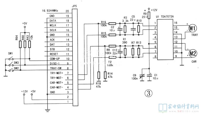

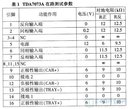

为查出故障所在,先区分故障范围,即将Sw1人为闭合。测图3所示电路中JP5(20芯排线接插座)⑩脚由高电平变为低电平,表明Sw1开关没有失效。再检查JP5上加载电机、转盘电机控制电压,发现开机后JP5⑥⑦脚加载驱动控制电压正常。用手推入托架(使加载开关闭合)后,再测JP5④⑤脚转盘驱动控制电压也正常,表明转盘控制电路也输出了控制电压。由此可见这部分电路没有问题,故障范围压缩到驱动集成电路u1(TDA7073A)及其外围元件与电机本身。两只电机同时损坏非常少见,重点检查驱动电路部分。参看图3,按表1所示的参数逐一检测u1各引脚的在路电压,发现其⑨、12、13、16脚电压仅为1.7V(正常为6V),且供电端⑤脚电压由正常值11.5V降为2.2V。焊下电容C9、C1,检测无异常。R9为贴片电阻,在路测量为30Q。断开两只电机后,U1各脚电压均恢复正常,断电后测U1的在路正反向电阻均与参数相符。怀疑U1软损坏(即带负载能力变差),购一块TDA7073A更换,却故障依旧。

更换驱动集成电路仍未解决问题,+12V电压始终未降低,外围元件又极少。于是采用切割分断法来检查,即切断C1、c9的共同线路印刷板,再测限流电阻R9下端电压仍不能回升。判断该贴片电阻有问题,肯定是热态变值,当负载加重时就严重发热而使阻值大增,成为一只“正温度系数热敏电阻”。于是,细心将其焊去,按原图纸上标注值,用1Ω电阻接入后试机,转盘急速旋转并能读盘和播放。尽管转速过快,毕竟峰回路转、柳暗花明。
电阻R9在电路中起供电和限流作用,实际上是调节转盘电机和加载电机的工作电流以调节转盘和进/出仓的快慢,图纸上误印成lΩ而实际为30Ω,再用一只25Ω电阻更换,机器恢复正常。这种罕见的软故障增加了复杂性,给维修带来了困难。所以在检修此类软故障的机器时,务必认真分析电路,采用不同的方法与技巧将故障彻底排除。
