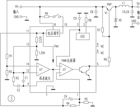

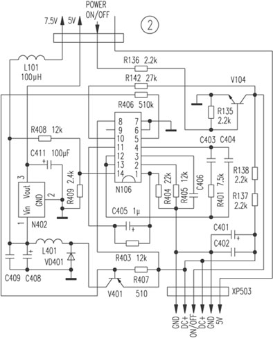

图2是VD6000的低压开关电源部分,它实质上是一个DC-DC变换器。变压器次级第二个线圈产生的交流电经过整流滤波得到的+8.3V低压经过插接件XS503→XP503的DC+端加到DC-DC变换器N106的{8}脚、{10}脚。
N106(BA9700)是一个带开关的直流-直流变换器,其内部电路和典型应用电路见图3。当输入的直流电压加到N106第{8}脚、{10}脚后,内部的电压调整器和振荡电路(OSC)就开始得电工作,{2}、{3}脚外接的R、C元件为定时元件,它们决定振荡器的振荡频率。振荡信号送到PWM比较器的一个输入端,同时,电压调整器由{11}脚输出一个2.57V的基准电压,经电阻R4、R5分压为PWM比较器提供一个基准电压。2.57V的基准电压还经电阻分压从{13]脚输出一个1.29V的基准电压加到{12}脚内部的误差放大器反相输入端,作为误差放大器的基准电压。
只要{1}脚有PWM比较器的基准电压,外加有振荡时钟,PWM比较器便有脉冲方波输出,其脉冲宽度由振荡信号和误差比较放大器输出的误差信号共同决定。PWM比较器输出的PWM方波经激励后从{5}脚输出,加到开关调整管V1基极,控制V1的导通时间,从而达到使输出电压稳定的目的,V1输出的脉冲波经过C5、C6滤波,就可以输出直流电压。图3中的VD为续流二极管,L1为储能电感。
将C5、C6两端输出的直流电压反馈回去,通过R1、R2分压后加到误差比较放大器的同相输入端{14}脚,与1.29V基准电压进行比较,然后根据比较结果去控制{5}脚输出脉冲的宽度,从而调整输出电压,使输出电压保存稳定,达到稳压目的。
在图2中,C408、C409两端输出的就是经过开关稳压的直流电压,这个稳定的直流电压一路经过L101输出7.5V电压给伺服驱动电路N103、加载电机驱动电路N104和N105,另一路经过三端集成稳压电路N402稳压→XS101→XS801→V801稳压,输出3.3V电压为解码芯片供电。
5.待机/开机控制
由变压器次级第二组线圈输出的交流电压经过VD509~VD512、C510等整流滤波并经三端集成稳压器N501稳压得到+5V电压,为系统微处理器N804供电并复位,使N804首先工作。这时N804的{14}脚输出5V高电平,使开机管V104饱和(见图2),N106的{10}脚为低电平,N106不工作,伺服驱动电路N103、加载电机驱动电路N104、N105以及解码电路都无电压而不工作。由于V104饱和,V104集电极电压为0V,这个电压通过XP503→XS503的ON/OFF端子使V505、V504截止,音视频电路失去+8V电压也不工作,整机处于待机状态。在待机状态时,只有本机键盘CPU(N601)和系统微处理器(N804)工作,随时等待用户输入指令。
当用户按下待机/开机键(或者播放键)时,N804的{14}脚输出0V低电平,V104截止,N106的{10}脚电压变为10V,N106工作,输出+7.5V和3.3V电压;同时,V505、V504饱和,输出+8V电压,整机全部电路都处于工作状态,即开机状态。
