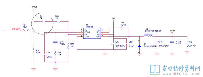

1、 3.3V稳压电路( CM3406 )
CM3406开关稳压IC主要引脚功能为:
P3:DC IN P4:SW OUT P5:GND P6:比较电压输出
P7:交流反馈 P8:使能端(ON/OFF控制)
在维修过程中,主要查看DC IN及ON/OFF使能端电压是否正常。
可调稳压IC只要调整比较端值,即可调整其输出电压:
VOUT=VREF*(1+R上/R下)

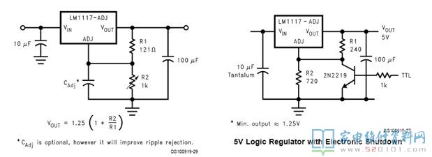

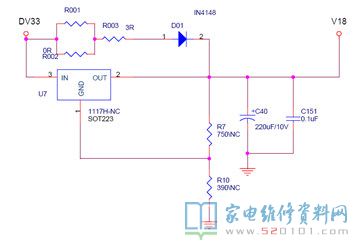

2、 1.8V稳压电路( 1117 H-NC)
在碟机中最为常用的一款1.8V DC/DC移稳压IC.有固定1.8V输出的和输出可调型两种.此IC内部为一个串联型稳压电路.在此不再作详细介绍.在此IC的取用中应注意的是—尽量降低输入、输出之间的电压差。

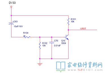

四、RESET 电路
在DVD中﹐晶振頻率通常采用27MHZ﹐用于對CPU﹑DSP﹑D/A等具有運算處理或存儲能力的電子元器件內部提供時鐘信號(高頻)﹐用于定時﹑加載﹑混頻等作用。IC复位方式有两种,分别是高电平复位和低电平复位.在此机型中用的是低电平复位.(如图)
电路分析:接通电源后,DV+3.3V电压加到C63正极,复位三极管Q16的基极,其基极因TC217的充电特性,在开机瞬间电容两端的电压不能突变,按指数上升, 加在Q16的基极,Q16导通,集电极输出的低电平加到MT1389的P108进行复位。随着TC217充电的结束,Q204的基极下降低电平至Q16的截止电压,Q16截止,发射极为高电平,复位过程结束。

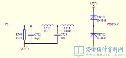

六、VIDEO输出电路
视频输出
MT1389内部集成了视频编码器,所以从MT1389内部直接输出模拟的视频信号;其信号如下:
P179:HSYNC 行同步信号
P181:VSYNC 场同步信号
P187:Y3 全电视信号CVBS
P189:Y2 S端子色度信号C
P191:Y1 S端子亮度信号Y
以上信号经过低通滤波后直接由输出端子输出
此电路为其它确码板中经典视频电路(多两个限幅二极管)
此电路非常简单,R709是一个匹配电阻,使信号在负载上得最大的功率;电容C722、C723和电感L713、L714组成一个二级低通滤波器,滤除有用信号以外的高频干扰信号;二极管VD701、VD702组成一个限幅电路,通过二级管的特性可以知道,色度信号(C)的最大幅度不能超过(A5VV+0.7)伏,也就是不能超过5.7V,最低不能低于-0.7V,这样就能防止电视机串过来的高压信号烧坏整机。

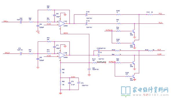

七、AUDIO输出电路
MT1389中已集成AUDIO D/AC电路,输出模拟R/L音频信号。此机型中用C4558作为AUDIO预放。(如下图)
图中电路为典型反相比例运算电路。根据电路,可以看出其放大电压放大倍数
Auf=U。/Ui= - Rf/Ri
在实际维修过程中,除P8(VCC)和P4(GND)引脚外,其它引脚电压均为1/2 VCC左右.对于以级电路故障直接在其VIN端输入一个标准正弦波形,即可快速找出问题点.

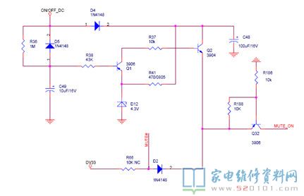

八、静音电路(MUTE)
在此机型中静音电路有两路静音:一路为开关机静音(消除开关机瞬间噪音),另一路为CPU控制静音(手动控制静音). (具体电路如下图)
A、开关机静音
工作原理:开机时,ON/OFF_DC经D4给Q2集电极供电,同时也给Q1发射极供电.另一路经R36加至Q1基极,同时给C49充电,根据电容充电特性 Vb1按指数上升 -> Q1随Vb1导通 -> Q2导通,Ve2经Q32加至静音驱动三极管进行静音.
随着C49充电的完成,Q1由导通转为截止.开机静音过程完成.
关机时, -> ON/OFF_DC电压消失 -> C48放电,给Q2供电,C49经D5放电,Vb1下降 -> Q1(PNP)导通 -> Q2导通,Ve2经Q32加至静音驱动三极管进行静音.随着C48,C49放电毕,Q1由导通转为截止.关机静音过程完成.
B、CPU控制静音
此路静音直接由MT1389输出V MUTE经D2加至静音驱动三极管进行静音.各元件作用:D4—隔离二极管;在关机静音时将Vc48与ON/OFF_DC端隔离。D5---释放二极管;在关机静音时释放Vc49。

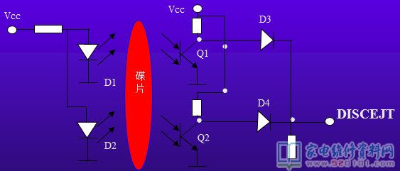

吸入式机芯以碟片检测方式分为两种:一种是机械式吸入式机芯,一种是光感应式吸入式机芯。以下介绍光感应式双吸入、密闭式全钢机芯,结构紧密,稳定性与纠错能力更好,使用寿命也长。机芯里有一个全钢的压碟系统,通过三块小钢片把碟片紧紧压住,这样更适合读那些翘曲碟、盗版碟。是真正的全兼容,它既能读取12cm的大碟片,也能兼容8cm的小碟片,机器读碟采用光感应式的,只要将碟片放到仓门口,机芯就会自动将碟片吸入。
在吸入式机芯碟片入口处有两个激光管,在两个激光管的对面同时对应了两个光电二极管,当放入一张碟片的一小部分时,只要碟片挡住激光管,使此激光管对应的光电二极管接收不到光照,则机芯就送出一个高电平的碟片检测信号DISCEJT,当MT1389的P208脚检测到DISCEJT信号为高电平时,则输出进仓控制信号。当碟片进仓到位后机芯的机械结构碰进仓到位开关,MT1389的P49脚检测到此脚电位发生改变后,就停止输出进仓信号。为了便于理解,以下图为例(与实际电路无关,仅供参考):
当无碟的情况下,D1、D2发出的激光被Q1、Q2接收到,使得Q1、Q2导通,VCC被短路到地,DISCEJT为低电平;当放入碟片时,只要碟片的挡住激光管,使得Q1和Q2截止,VCC通过D3和D4输出一个高电平的DISCEJT的高电平信号。

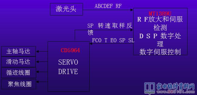

十、读碟部分—数字信号处理流程
1、数字信号处理流程
从机芯部份传送过来的A、B、C、D、E、F信号,首先送到MT1389的P10(P4)、P9(P3)、P8(P2)、P11(P5)、P18、P19脚(P2-P5为DVD信号输入,P8-P11为VCD信号输入);同时从机芯送出合成的RFO信号,送到了MT1389的P6脚;经MT1389内部预放大器放大处理后,此时信号在MT1389内分为两部分处理:
一部分经MT1389内部数字伺服处理电路处理后形成了相应的伺服控制信号,分别从MT1389的P42脚、P41脚、P37脚、P38脚输出聚焦(FOSO)、循迹(TRSO)、主轴(DMSO)、进给(FMSO)伺服控制信号,并送往驱动电路BA5954进行驱动放大,经驱动放大后分别带动聚焦线圈、循迹线圈、主轴电机、进给电机。其中聚焦和循迹伺服用于校正物镜并使激光束正确地从光盘上识读信号。进给伺服用于带动激光头作径向移动,对光盘进行扫描。主轴伺服用于控制主轴电机按碟片刻录的速度读取信号,带动碟片转动。
另一部分RFO信号经MT1389内部VGA压控放大器放大、均衡频率补偿等处理后,由内部A/D转换器转换为数字信号,当机芯读取的是CD/VCD信号时,此时,这些信号在MT1389内进行EFM解调,然后在其内部完成CIRC(交叉交织里德所罗门码)误差校正后,再输出至后级进行音视频解码;当机芯读取的是DVD信号时,这些信号在MT1389内时行ESM解调,然后在其内部完成RSPC(交叉交织里德所罗门乘积码)误差校正后,再至后级进行解码。
控制信号处理流程
2、激光功率自动控制
MT1389内部集成有APC(自动光功率控制)电路,其P20脚、P21脚为激光功率强弱检测信号输入脚。P23脚为VCD激光功率驱动控制输出脚,当P20、P21脚检测到激光输出功率过强时,通过MT1389内部电路的处理,其P23脚输出电压上升,则V302(2SB1132)导通程度下降,其集电极电压下降,从而使得提供给激光管的电压下降,激光头发光变弱,从而达到自动调整激光输出功率;其P22脚为DVD激光功率驱动控制输出脚,具体控制流程与VCD相同
SERVO DRIVE (CD5954)
CD5964是一块伺服驱动单片集成电路,内置有四通道BTL驱动电路,它可以直接接收数字伺服IC输出的PWM控制信号,以内部滤波与驱动放大后,带动伺服机构中的执行部件完成聚焦、循迹、进给与主轴驱动。
备注:CD5954的P28为使能控制信号(STBY),该信号由MT1389的P53提供,当该信号为高电平时,CD5964输出处于有效状态;而当该信号处于低电平时,CD5954不被启用,其各个输出端处于关断状态。其次是P4和P27基准电压(VREF)参考点,此电压须是标准的VREF,否则BA5964亦无法正常工作.

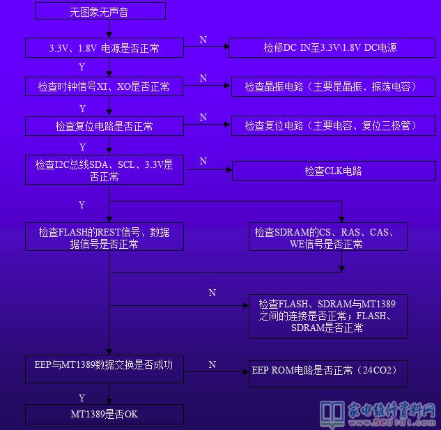

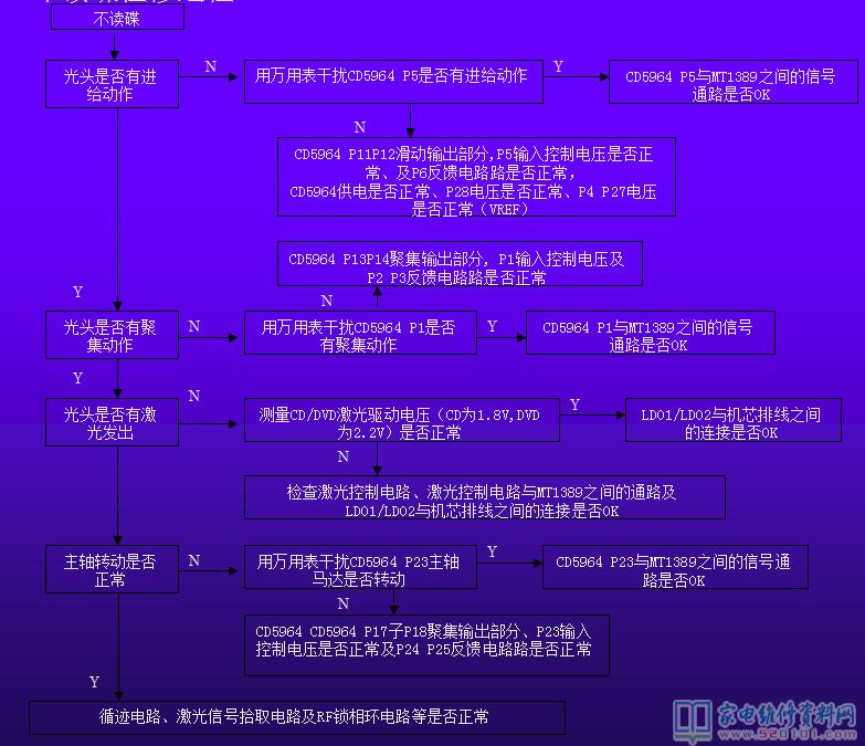

十三、DVD的检修过程
1、无图象检修流程
2、不读碟检修过程
