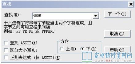

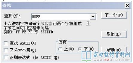

在弹跳出来的界面的窗口出输入用户代码,其他杂牌机的用户吗是“00FF”,但也有个别其他机子的用户代码是不同的,步步高的代码是“49B6”,如下图所示:
其他杂牌机的用码,如下图所示:
然后点击 “下一个”按钮,然后点击“
”,一直点击那个,直到找到遥控代码。

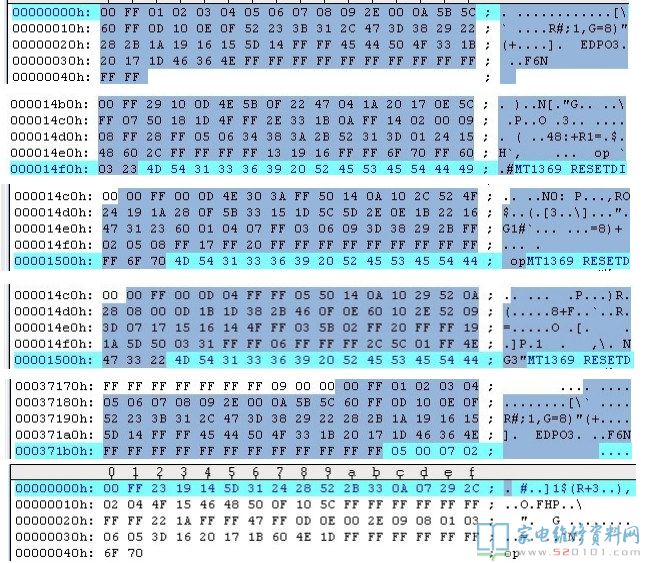

看后面的代码符号,我现在这里给几个遥控代码的福海给你们看一看,如果你们看懂了就很容易找到的了,如下图所示:
这上面几个遥控器代码,要找代码看后面,后面的代码符号是一样的,只是位置变了而已,找遥控代码都有规律的,只需要输入用户码就可以朝招,然后看后面的符号。然后在用户码前面,按住鼠标左键不放,一直将鼠标移到66个字节的后面,然后松开,然后点击

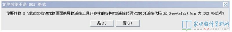

,打开你已经做好的遥控代码。会出现这样的窗口提示,如下图所示:
点击“否”按钮,会出现这样的界面:

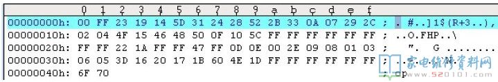

”,这时候显示出来的就是正确的遥控代码的十六进制的代码了,
然后按住鼠标左键不松手,一直拖到这66个字节的后面,松开左键,右键点击一下,会出现这样的图,

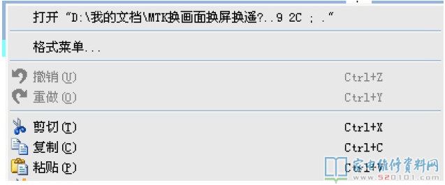

然后点击复制,再点击到要修改的数据,在找到的遥控代码也一样按左键不松手,一直移到66个字节后面,然后松手,右键点击一下,再点击粘贴,这样就已经把这个要修改的遥控代码替换了,然后点击“文件”菜单,点击
,然后了输入“已修改+机子的型号+.BIN”,点击保存数据,这样就已经修改好了。
