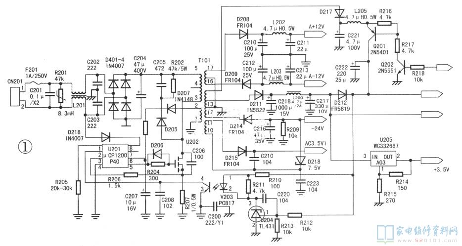

故障检修:根据故障现象初步认为是电源故障。打开机盖,接通电源,用万用表测量开关电源板各电源输出端子电压值,并与板上标注的电压值相比较(电路见图1)均正常,测量连接线没有断裂及接触不良。将DVD光驱拆下挂接到电脑上,能够正常读取数据及播放各种影音资料,排除了电源与光驱无故障后,范围缩小到主板上。
