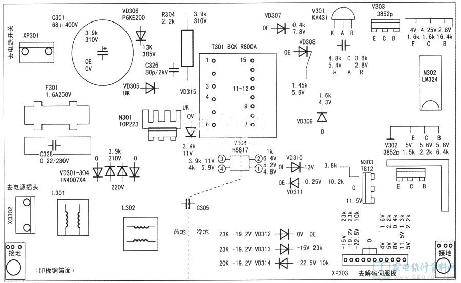

新科DVD-2100 DVD视盘机电源板测试点数据
