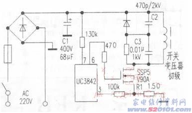

检查发现保险管发黑、稳压控制块UC3842已炸裂,测场效应开关管各电极间皆已击穿,其S极对地电阻也被烧焦,感觉问题严重,为便于分析,测绘简图如图所示。
检查UC3842周围元件,并无明显故障,负载对地阻值也无明显短路现象,判断是某种原因偶然烧坏开关管。用型号为SSP5V90A的场效应管代换已损坏的开关管,再把电阻R1、UC3842、保险管全部换为新器件,试机,当插入220V电源的瞬间,UC3842再次炸裂,保险管发黑。断电后对初级部分的元件逐个测量,发现图中C2的标称容量为470pF,但实测仅有18pF左右,检查其他部分无明显问题,用560pF/2kv电容将其更换并更换再次损坏的保险管、UC3842、SSP5V90A、1w1.5Ω电阻后,通电测次级输出端12V电压正常。试机,故障排除。
小结:对采用UC3842构成的开关电源,当遇到开关管击穿的故障时,必须查开关管尖峰抑制电路是否失效。电容应用数字表逐个检测。
