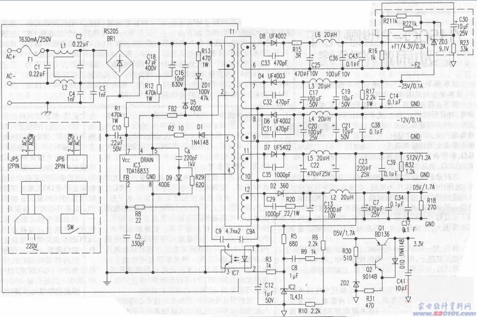

如图所示,市电经开关SW控制并经保险管F1后,通过C1、C2、C3、c4、L1、L2组成的低通滤波网络,滤除电网电压中的高频干扰成分。通过RS205桥堆(部分机型为四只1N4001型二极管)整流、c18滤波形成直流300V电压,然后分为二路,一路经启动电阻R12、R1后变为8V启动电压加到IC3⑦脚,Ic3内部控制电路启动,电源电路开始工作。另一路经高频变压器T1①~②绕组和过流保险电阻FB2加到IC3的④脚和⑤脚,此时T1③~④绕组感应出的电压经过D1、R2、C10整流滤波后送入IC3⑦脚,为IC3提供稳定的工作电源。同时T1次级感应出的脉冲电压分别经过整流滤波后成为+5V、+12V、-25V、AC 3.3V供给整机工作。+5V通过R6、R10向基准取样电路Ic2提供工作电压,使连接在取样电路IC2上的光电耦合器②脚保持恒定2.5V。
当T1次级电压升高时,连接在+12V上的光电耦合器①脚电位升高,使光耦内部发光管电流变大,发光增强、光耦c、e极内阻减小,光耦④脚电压降低,使Ic3②脚电位降低,IC3振荡脉冲输出减少,T1次级电压降低,从而达到稳压目的。如果次级电压降低则调节作用与此相反。
D5、R13为反向脉冲抑制电路,防止IC3内部功率开关管关断时产生的反向脉冲对电路的损坏。Ca、D9为过压保护电路。
图中右下是+3.3V稳压输出电路。先科627B型VCD机为了节省成本,省去此电路,而直接从5V电源通过两个二极管串联降压输出3.3V电压。
此电路虽简单,但其保护电路完善,工作可靠。常见故障主要发生在市电电压波动的情况下,稳压电路来不及工作而使IC3发热量增大而烧毁,此时保险电会烧坏,D1、FB2也可能因此烧毁。维修中若见保险烧断,应首先检查IC3⑦脚对地电阻,若接近为0Ω,可判断Ic3损坏。
D2、D4、D7、D6、D8整流二极管工作中温度较高,也是较容易损坏的元件之一。其中尤以+5V整流二极管D2损坏较多,此二极管损坏后还会造成基准电压为0V而使IC3烧毁。
如果保险管F1完好,有+300V输出,一般为启动电阻R12、R1开路。当输出电压过低时,故障主要为稳压电路、光电耦合器和IC2TL431等部位损坏较多。Ic2的滤波电容c12由于耐压过低,也是比较容易损坏的元件之一。
此电路常出现一种奇怪的故障,即次级电压在0V和5V之间跳动,同时高频变压器T1发出轻微的“啪”、“啪”声。这是由于过压保护电路中电容Ca软击穿而引起的电路保护(此电容用万用表测不出来),如遇此现象,把此电容换掉即可。
