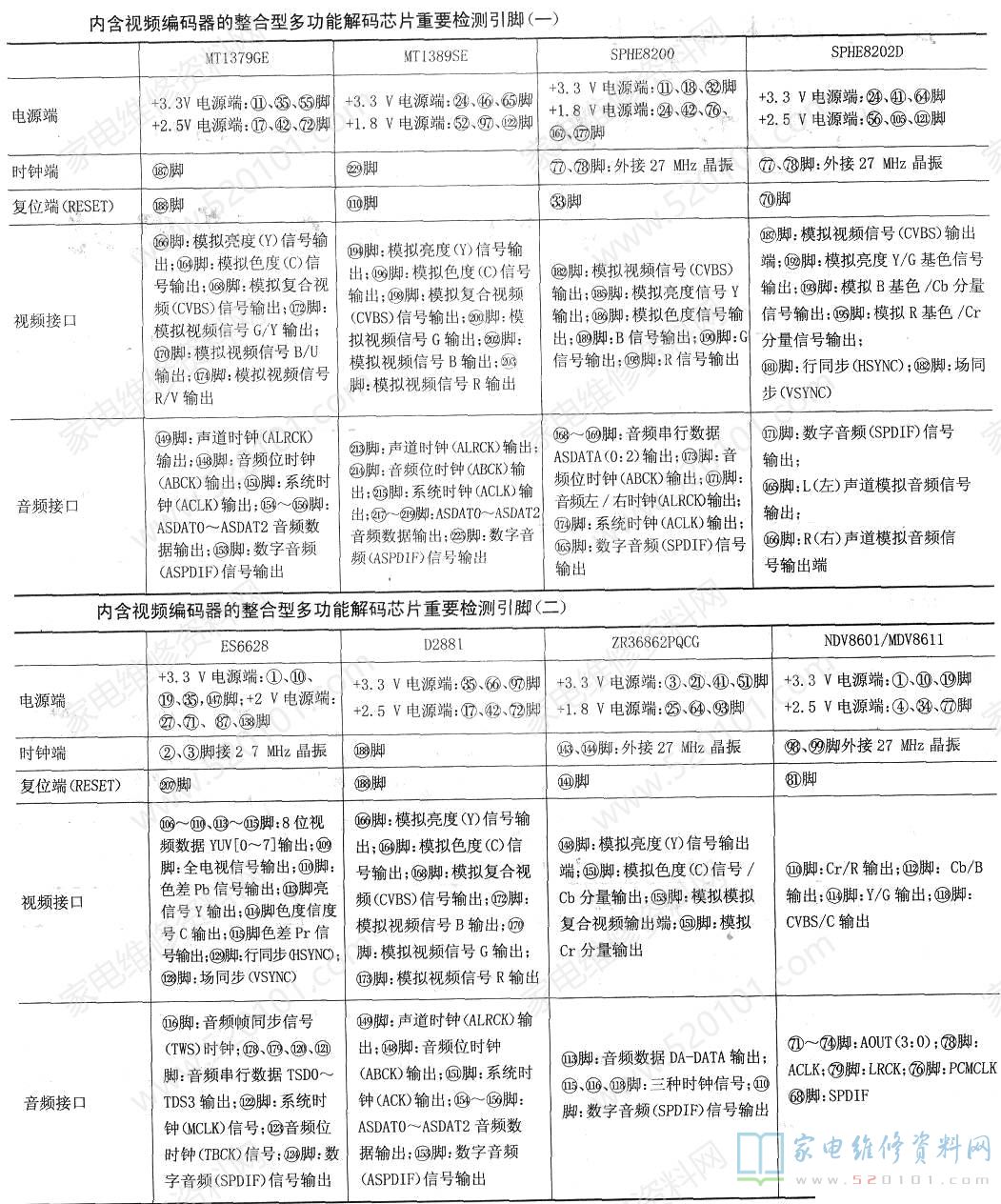

DVD机常用视频编码器重要检测引脚资表
