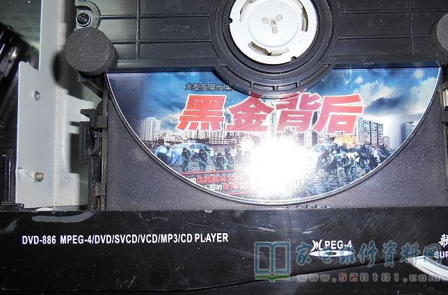

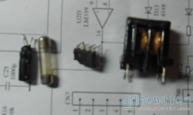

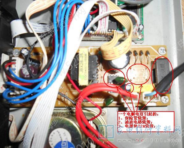

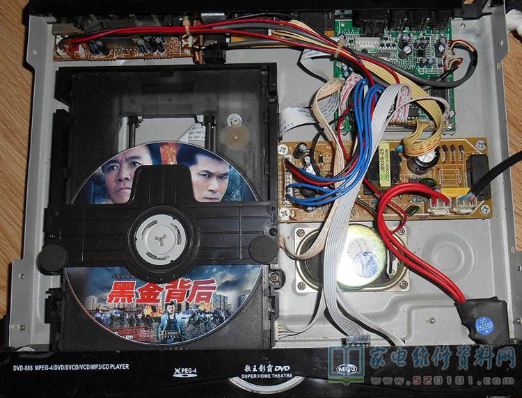

接修一台迈科DVD-886视盘机,插电打开开关,没有反应。首先想到是电源部分问题,打开机壳,观察到电源块
Viper22A
炸开,用表测量发现保险烧断,滤波电感烧断,拆下供电电容发现已经击穿,更换后,试机正常(由于没有滤波电感,就短路了)。
