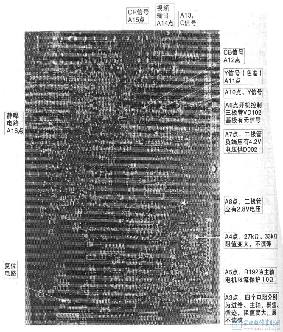

1、有声无图(含视频S端子,色差输出)。
重点检测点是图2中视频输出A14点;S端于中A10点为Y信号,A13点为C信号;色差端子中A11点为Y信号,A12点为CB信号,A15点为CR信号。若正常,查A7点中二极管负端有无4.2V即D002块的供电是否正常。若D002也无故障,只有换D01解码芯片。

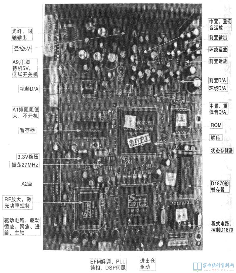

2、有图无声。
有图无声故障中,一定要区别是仪前置无声,还是包括中环、低音均无声。最直接办法就是放一张带杜比5.1声道的DVD光碟试一试。若部分声道无声,重点查该声道的末级放大与D/A转换。若全无声,首先查供给末级放大块的12V供电是否正常,4558块第⑧脚,以及N103四端5V稳压块提供给各D/A转换的电源是否正常,图2中A16点中的静噪电路正常否,若故障仍无法排除,则可换PCM1723E(D012)和解码器。
注意若无中环、低音时,首先看一下设定菜单是5.1声道是否以设置为打开,或确定一下光碟是否与该机相适应。
3、不开机。
分为红灯不熄:红灯亮但能熄灭,整机无反应,仅有二次电源按键起作用。
不开机首先检测图1中A9点电源输入插座各电压,以靠输出插孔边为①脚,将①脚待机5v与②脚开/关机端短接,分别测①5v、②5v、③5V、④7.8V、⑤12V、⑥5V、⑦3.8V。若输入电压正常时红灯不熄,查图2中A6点开机控制三极管VD102基极有无控制信号,无,请依次换D105(D1850上的贴字如M4P只要一致)、D101(D1870)、D102暂存器。红灯能熄灭,整机无反也,仅有电源键起作用,首先查看机芯动作,若光头不进给,不聚焦等,查复位电路、D1850、D1870和外挂暂存器;若光头动作一切正常,仍不开机,查图1中A1点三个排线的阻值是否变大,图2中A8点二极管端有无2.8V电压,若正常,首先换D006(此四边脚的软件笔者曾多次遇上坏的特殊现象;将此块用热风枪加热10秒后能开机,冷机时不开机,这种方法也能用来判断它的好坏),若故障依旧,可依次再换D004、D010、D001及27MHz晶振与D009。
4、不读碟。
A2至A5几点是笔者常遇上不读碟故障的原因:
图2中A4点中27k与33k电阻中任何一只电阻变大就会造成不读碟故障,可以测图1中A2点中40到47脚各脚电压。40到43为A、B、C、D脚电压基本一致,44到47为FNI,FPI、CSNI、CSPI脚,电压也基本一致。
图2中A3点中的四个电阻分别为进给、主轴、聚焦、循迹,其阻值也容易变大造成不读碟,再加上背面为驱动块,造成此点位置热量最大。图2中A5点为主轴电机的保护电阻R192(0欧),R192坏一般因主轴电机阻力过大,造成此点电流增加烧坏R192,换R192时一定要检查电机是否可用。R192开路时机芯会发出吱吱的声音,主轴电机不转。
