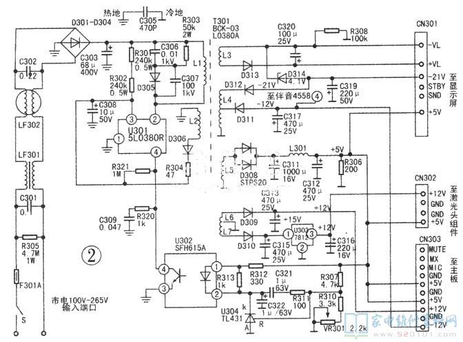

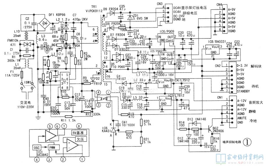

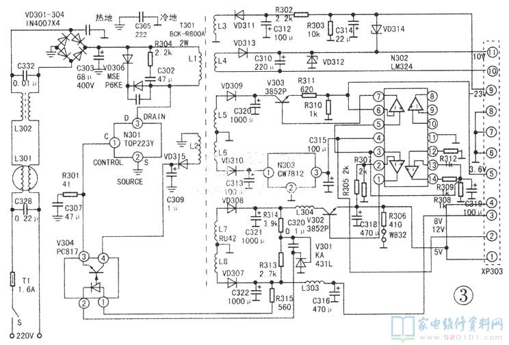

DVD机开关电源的发展经历了典型的8引脚集成块UC3842与场效应管组合(代表机型万利达PDVD—N996型,见图1)、5引脚单片集成块sTR—D6802(代表机型新科DVD-850型)、4引脚单片集成块5L0380R(代表机型东鼎DVD-830B型,见图2)、3引脚单片集成块TOP223Y(代表机型上广电DVD-78l型,见图3)。其中,3引脚单片集成块TOP223Y系列组成的开关电源电路是最简洁的。

2.稳压调整电路的精密稳压集成块TL431系列
TL431系列内部有一个2.5V的精密参考电压源。当加到R端(参考极)的电位升高(或降低)时,即导致K端(阴极)的电位下降(或升高)。
以图2为例,其稳压调整控制过程是:+5V↑(↓)→U304的R端电位↑(↓)→U304的K端电位↓(↑)→U302①②脚发光二极管发光强度↑(↓)→U302③④脚光敏三极管内阻(↓)→U30l④脚中电流(↑)→U301内开关管导通时间↓(↑)→+5V↓(↑)。
TL431引脚辩认方法是:将引脚向下,有字的一面面对自己,从左到右引脚依次为R-参考极;A-阳极,K-阴极。集成块的代换型号有:KA431、S431、UPC1093J等。
3.用于热地与冷地隔离的光电耦合器
光电耦合器(典型型号:PC817)与精密稳压集成块TL431系列配合,完成稳压调整控制,同时使热底板与冷底扳隔离,保证用户安全地使用各种视频端口和音频端口。
4.电源启动电路
图1中IC1(UC3842)⑦脚外接的启动电阻是R3(130k、2w)。图2中U30l(5L0380R)③脚外接的启动电阻是R301、R302(240k、0.5W*2),图3中启动电路在集成块N301(TOP223Y)内部。

更重要的一点是:应检查电源启动电路中的元件是否正常。应检查图l中的R3、C12、C14、D2、R9等,图2中的R301、R302、C308、D306、R304等。

重点检查显示屏灯丝电压和阴极电压及数据线端口。应检查图l中的D9、C35、D8、R13、C34、ZDl等,图2中的D313、C320、D312、C319、D314等,图3中的VD3lI、C312、C314、R302、V0313、C310、V0312、VD314等。

当保险管完好,只有+5V电压为零,其他电压值有输出时。检查+5V电路的整流二极管,滤波电容等。常用肖特基二极管作+5V电压整流。应检查图1中的D5(F10 P06Q),图2中的D308(STPS20),图3中的VD308(RU42)等,可以用大电流快恢复二极管如RG4等代换。
6.屡损坏场效应开关管或集成块
重点检查开关管的尖峰抑制电路。应检查图1中的Dl、R2、C7、C8;图2中的D305、R302、C306、C307:图3中的VD305、VD306、R304、C302。

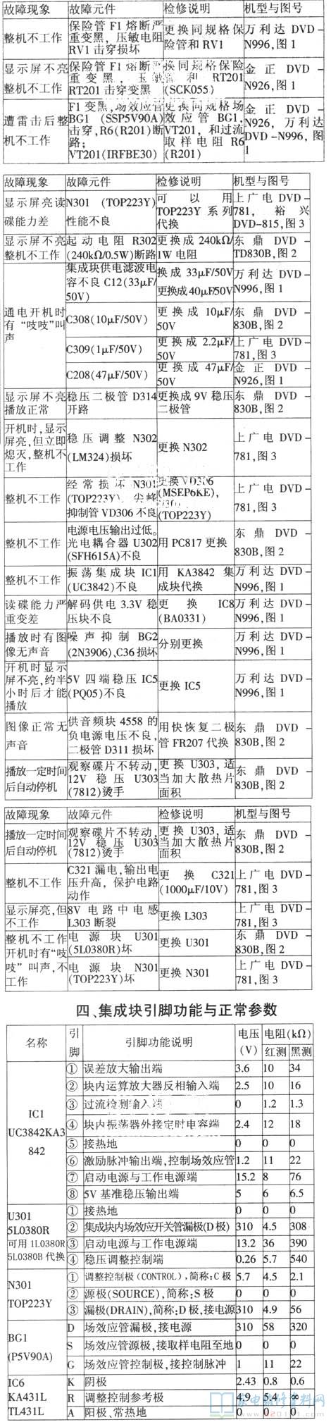

三、DVD碟机开关电源常见故障表
