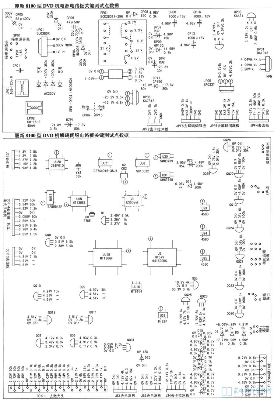

厦新8100 DVD视盘机关键测试点实测数据

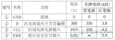

一、5L0380R开关电源专用厚膜集成电路

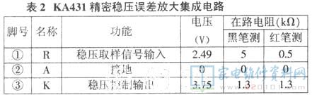

二、KA431精密稳压误差放大集成电路

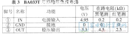

三、BA033T三端稳压集成电路

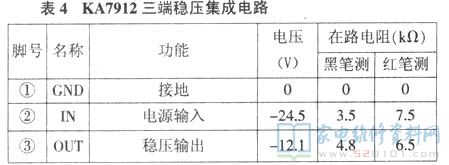

四、KA7912三端稳压集成电路
