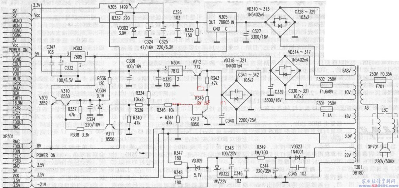

当接通220V交流电压后,变压器次级10V绕组经N303稳压后供给CPU 5V工作及复位电压,CPU工作。按下电源钮(轻触开关),主板上CPU发出的开机控制信号经由排插XP301第⑨脚加至R334、R339、R346汇合端。一路经由R334加至N305控制极C端,N305输出经稳压的5V电压,作为解码及视频编码器电源;另一路开机信号经由R346加至V313基极,V313导通后使V312基极电位降低,V312导通,则16V绕组经整流后的约18V直流电压经V312加至N304输入端,N304输出稳定的12V直流电压;还有一路开机信号经R339加至V311基极,V311因基极得到高电平而导通,从而拉低V310基极电位,使V310导通,12V电压经R336降压,VD304稳压(9.1V),再经由V310的e—c极至V309基极,V309基极得到约8.4V左右直流电压,10V交流绕组经VD314~VD317整流后的12V直流电压加至V309集电极,经基极控制及稳压后从发射极输出约8V的直流电压供给伺服及驱动电路。

[例1]插上电源后整机无显示。
检修:首先查T301初级绕组电阻,测为无穷大。查F701保险丝完好,显然问题在变压器。查初级线圈共有三个抽头(图中未标),其中①~②脚之间有内置温度保险丝,测①~②脚间电阻为无穷大,而②~③脚间阻值为正常,由此判定①~②脚间温度保险丝断。因拆装比较麻烦,应急处理时外接一只0.3-0.5A保险丝即可。
[例2]插上电源后,显示屏显示“----”符号,按电源钮不能开机。
检修:首先测R346、R334、R339交台点电压值,当按电源钮时此点无电压,查排插XP301第⑨脚,在按下电源钮时该点有4V左右直流电压,由此证明故障位于XP301经⑨脚至R346之间的印制线上,仔细检查发现XP301第⑨脚焊盘松动,经补焊后故障排除。
[例3]播上交流电后,未开启电源,电视屏上便有杂乱横条显示。
检修:正常时,除CPU电源是不受控电压外,其余各电源皆为受控电源。分析能输出杂乱横条信号,证明视频编解码器已得电工作。查向该部分供电的N305输出端,正常为5V的输出电压此时已达到8V,而查其控制端C极电压亦高达8V。断开控制极C,其输出端电压仍不变,判断N305已击穿。换上一只新的夏普四端5V稳压器后再开机,一切功能恢复正常。
[例4]纠错差,马赛克严重。
检修:经代换激光头及伺服板后故障依旧,怀疑电源部分性能不良。首先测供解码部分的N305,5V电压正常;再查供伺服部分的V309发射极8V电压,发现当进出仓时此点电压下降较为明显,而正常时此点电压下降应不超过0.5V,顺查C339两端电压仅为10.5V,比正常时12V电压低,疑C339失效,经代换后故障依旧。再检查VD314~VD317四只整流二极管,发现VD315性能变劣,经用正宗1N5401代换后电压恢复正常。试置入质量稍次的碟片播放,也较为顺畅。
[例5]开机后声图正常,但放唱约半小时后声音逐渐嘶哑直至无声。
检修:首先断开音频部分静噪电路(V303、V304)试机,故障依旧。在故障出现时测供音频部分的12V电压,发现已降低至4V左右,怀疑N304负载短路,断开N304输出端,电压恢复正常。连接好。N304至输出端连线,拔下N302,使电源部分与负载断开,热机时N304输出电压仍然降低,由此证明故障在C336、C335及其连线上。故障出现时触摸C335,发现其温升较高,判断该瓷片电容漏电。经用同容量正品电容代换后试机,连续工作五六小时,故障不再出现。
[例6]开机后荧光显示屏正常,但电视屏显示图像杂乱。
检修:正常开机后,电视机应显示新科开机画面,不能显示开机画面证明视频编码部分有故障。首先测N305输出端有正常的5V电压,再测V305射极输出端,本应为3.3V的电压,却高达4.5V。查V305及VD302,发现VD302已开路,更换上同型号稳压二极管后,故障排除。
[例7]播放及操作均正常,但荧光显示屏无显示。
检修:荧光显示屏正常工作需三个条件:1.供驱动块的5V电压正常;2.供灯丝的3.5V交流电压正常;3.供驱动块的-21V电压正常。此故障常是变压器3.5V灯丝绕组焊盘松动,或-21v的保护电阻R349断路及稳压二极管VD322短路。
