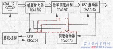

该机芯工作原理为:从光敏二极管接收的信号进入射频放大器TDA1302,一路经缓冲放大和低通滤波后送到数字伺服控制器TDA1301,它将处理的信号变成聚焦、循迹、滑行信号送到TDA7073,TDA7073输出控制信号去控制光头的聚焦、循迹动作。TDA1302接收的另一路信号产生两路RF信号输出,一路去伺服控制CPU OM5234,由它控制整个伺服过程;一路送SAA7345进行解调、数据处理,然后输出MPEG的数据流。由于RF信号被读取的速度体现了主轴旋转速度,通过识别RF信号解调的数据信号在存储单元的存取地址差,来识别主轴转速,以达到控制主轴电机恒线速读碟目的,这一功能也是在SAA7345中完成,并输出一主轴转速控制信号,该信号送到伺服驱动器TDA7073,控制主轴转动,实现恒线速读碟。
本次修理的爱多620K型VCD机的故障现象是:光碟快速正转。根据VCD机工作原理分析,引起主轴转动异常的故障原因有:1、激光头老化;2、伺服驱动器TDA7073不良;3、SAA7345有问题。
激光头老化会使光敏二极管接收的信号不良,致使TDA1302输出的RF信号不良。但由于RF信号的不良将引起聚焦、循迹的反复动作,使伺服控制CPU不让主轴进入正常的转动状态,表现出的现象多为停转状态。伺服驱动器TDA7073坏,导致其不受主轴控制信号的控制,使主轴运转异常,其发生故障的可能性是存在的;另SAA7345的不良使主轴转速控制信号不良,也有可能是导致故障的原因。
根据以上分析,首先更换光头,但故障不变,排除了激光头坏的原因,同时也证实了我们的分析。问题只能是在TDA7073和SAA7345以及其相关的外围元器件上。外围的电阻、电容经检查都是好的,于是把检查重点放在两集成块上。用示波器观察RF信号,基本正常,当检查SAA7345的主轴转速控制脚22、23脚时,发现在开始转动时,其电压正常,不久就突然升高,同时主轴转速也加快,怀疑SAA7345有问题,更换后,故障消失,修理结束。
