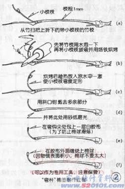

该机采用飞利浦VAM1201型激光头,首先用棉签蘸无水乙醇清洗物镜表面,试机无效。进一步分析认为激光头内部光学通路脏污的可能性极大,决定将激光头取下来清洁。用小螺丝刀把激光管从其安装孔内撬出来,按图1所示,先用“弯杆”棉签清洗物镜下表面,再用“直杆”棉签清洗反射棱镜斜表面,同时再把激光管的全息镜片也清洗干净,然后将激光头复位。用用户带来的三张不能正常播放的碟片试机,播放恢复正常。
笔者觉得这种方法简单可靠,而且操作难度低,所以以后一直应用此法检修VCD机这类故障。在实践中可以看出它还有另外一个好处,即如果经过彻底清洗仍不能解决问题时,就可以考虑更换激光管.而这时原机激光管恰好处于撬开状态,对进一步检查旧管或更换新管都很有利。要注意的是一定要将激光头从机心上取下来,同时不要带支架操作,因为这样操作起来不仅不方便,而且容易损伤激光头或清洗不彻底。如果清洗不彻底,故障不能排除,容易使检修者怀疑电路其他部位有问题。从而转移了检修目标。至于往回安装激光管时要不要再用胶水加以固定,可以看情况而定,多数情况下只需将激光管按照原来的位置,向安装孔内推进,再用手指用力挤压一下,原来的固定胶就能将其重新粘牢,不必再用胶水了(附“弯杆”棉签的制作:因为从激光管安装孔向里看去,观察不到物镜的下表面。所以必须制作一个“弯杆”棉签对其清洗)。制作过程见图2所不,制作难度并不大。用后注意保管,可长期使用。
