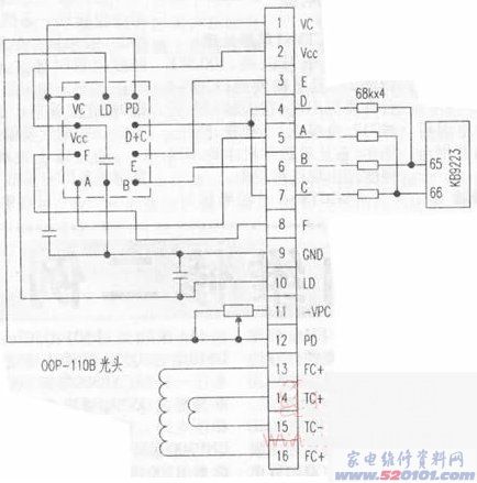

接修一台万达牌VD-530型VCD机,故障为不读碟。经查为光头老化,光头型号为极少见的OOP-110B。由于手头没有该型号光头,而目前场上电买不到,考虑进行光头代换。
实际测绘出该机光头电路如附图,由图可知该机光头激光管类似于飞利浦光头的全息照相复合型激光管(注:该光头的光靶电流输出D、c在光头上经印刷线路已直接短路),其输出接口与索尼KSS-213光头完全一样。
取一只索尼KSS-213光头(不带架)直接代换后,通电试机,故障排除。代换后实测激光管工作电流为45mA,正常。经几天试用,效果良好。
