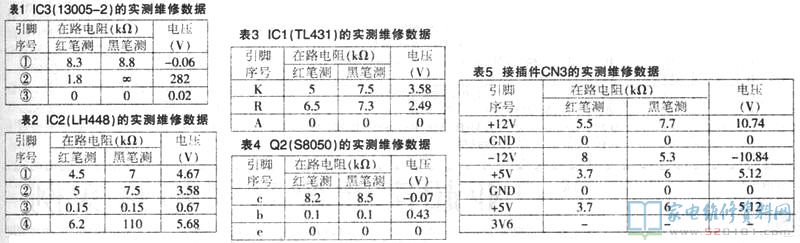

二、实测维修数据
为了方便读者在维修时参考,这里给出飞响20D型DVD机开关电源实测维修数据如表1-表5。
