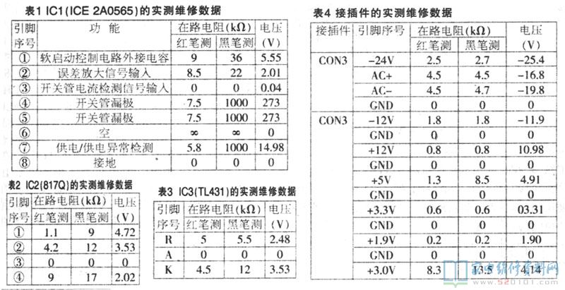

二、实测维修数据
为厂方便读者在维修实践中参考,这里给出创维HVD8610型DVD机开关电源电路实测维修数据见表1-表4。
