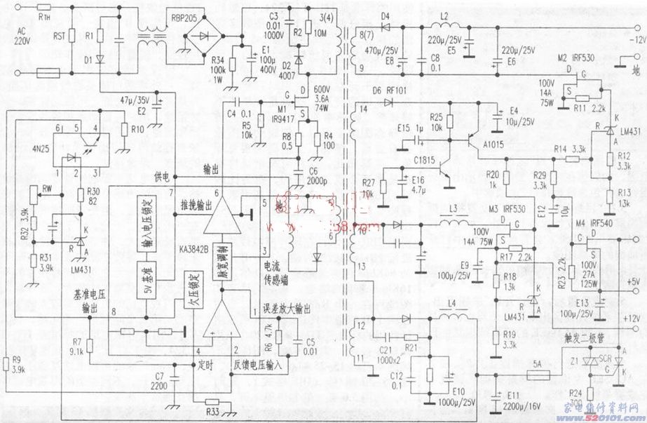

万燕320型VCD机开关电源原理图
2013-04-11
作者:Voyager整理
2125
万燕320型VCD机是我国最早面市的机种,该机开关电源较特殊,此电路未见有报刊登载、现翻绘如下供同行修机参考。
