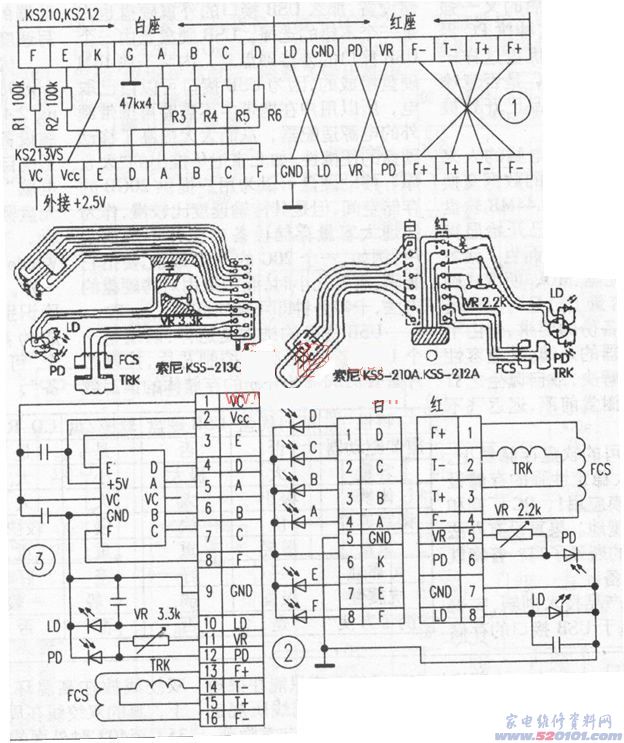

笔者接修过多台餐饮娱乐场所用VCD机,这些机器较易遭到油污及灰尘的侵蚀,经清洗后虽可正常,但故障复发率高;加上南方地区空气潮湿,换新后的激光头再次损坏亦较多。笔者最近参考一些资料,试用索尼新型防尘光头KS213VS代换其早期产品KS213V、KS213、KS210、KS212光头取得成功,这种代换方法对提高机器的防尘、纠错性能有较明显的作用。
防尘型光头KS213VS与KS213、KS213C、KS213V等光头内部结构完全相同,可直接代换。当其与双排线的KS210、KS212光头代换时,按附图所示进行适当匹配即可(上述代换需整个支架同时更换,否则防尘功能失效,但对播放无明显影响),附光头代换示意图见图1,图中上为KS210、KS212光头接线位置,下为KS213VS光头代换时接线关系,图中R1~R6为新增电阻。图2为KS210、KS212内部电路及接线图。图3为KS213C、KS213VS内部接线图。
